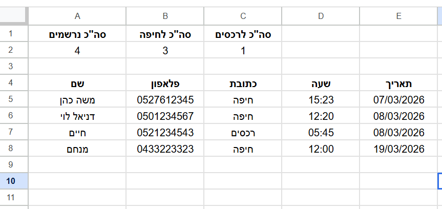

                              מאיר מלמד @אA
                              @אA לא, או שלא הבנתי בדיוק מה לעשות.
                              כך הגיליון ניראה:
                              כך הגדרתי במערכת:
                              type=api
                              api_link=https://script.google.com/macros/s/A*******abJvNrSIgdFKEZI-jGFn_-s-8T/exec
                              api_end_goto=/
                              api_000=name,,,,,HebrewKeyboard,,,,,,,,InsertLettersTypeChangeNo,
                              הסקריפט:
                              function doGet(e) {
                                var sheet = SpreadsheetApp
                                    .openById("1hi9sJ-sEKVB3Y***W94")
                                    .getSheetByName("Sheet1");
                                var map = {
                                  ApiPhone: "פלאפון",
                                  avatiach: "כתובת",
                                  email: "אימייל"
                                var headers = sheet.getRange(4,1,1,sheet.getLastColumn()).getValues()[0];
                                var newRow = [];
                                headers.forEach(function(header){
                                  var value = "";
                                  for (var param in map){
                                    if(map[param] == header){
                                      value = e.parameter[param] || "";
                                  newRow.push(value);
                                sheet.appendRow(newRow);
                                return ContentService.createTextOutput("ok");
                              וכמובן 'אין מענה בשרת API'
