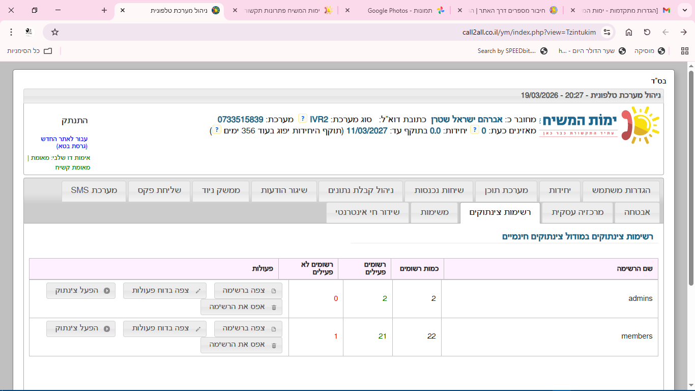

                אA @לוכד נחשים
                @לוכד-נחשים
                זה אני יודע.
                אני רוצה שקודם תבדוק האם הרשימה של מי שרשאי להיכנס למערכת היא בלדשונית רשימות צינתוקים או רשימות תפוצה

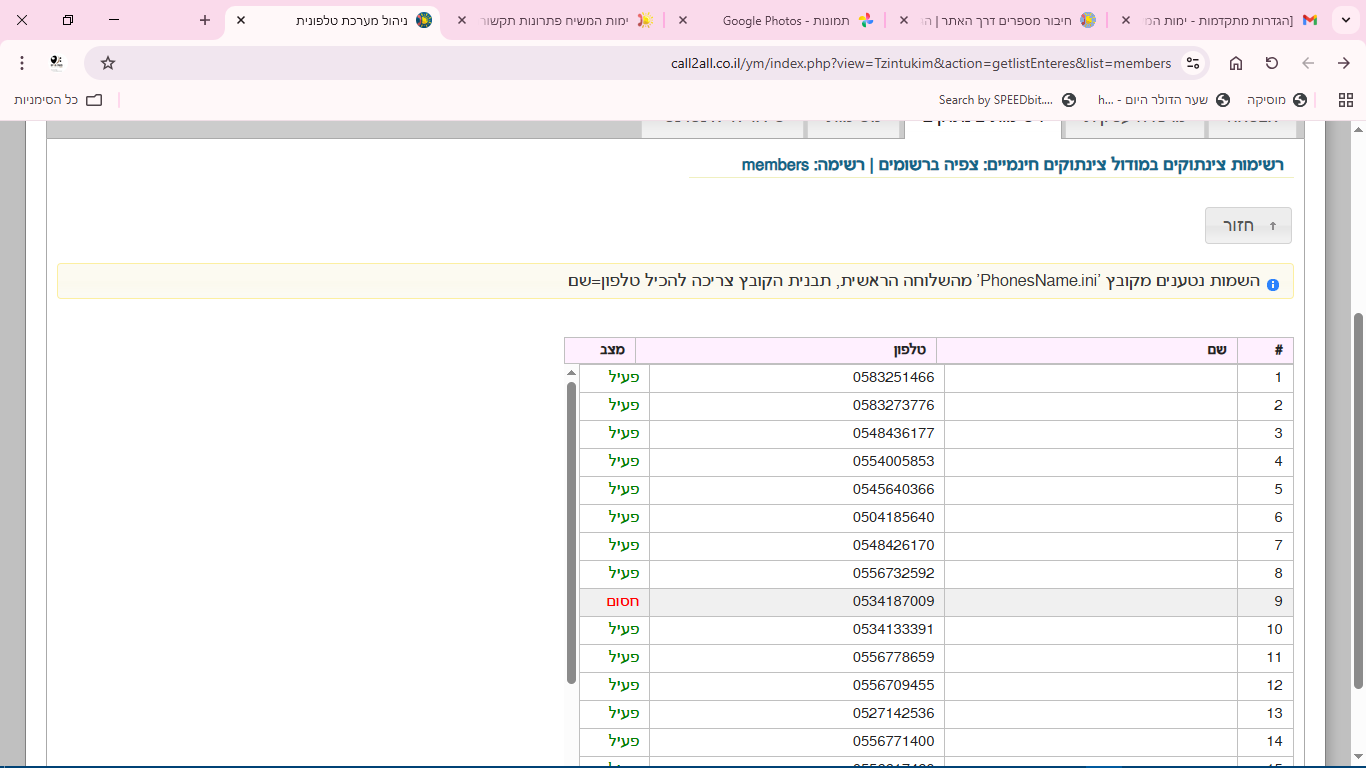

                  לוכד נחשים @אA
                  @אA ברשימת צינתוקים יש לי את מספר החברים המחוברים, ואז יש לי "צפה ברשימה" ששם מופיעים המספרים.d821f61a-594d-4114-9f75-f11fca9e4363-image.png
                  אבל כשאני נכנס לרשימה אי אפשר להוסיף מספרים.
                    אA @לוכד נחשים
                    @לוכד-נחשים
                    יפה מאוד.
                    אז הרשימה היא בצינתוקים.
                    א"א להוסיף עצמית, אלא רק בשירות הלקוחות.
