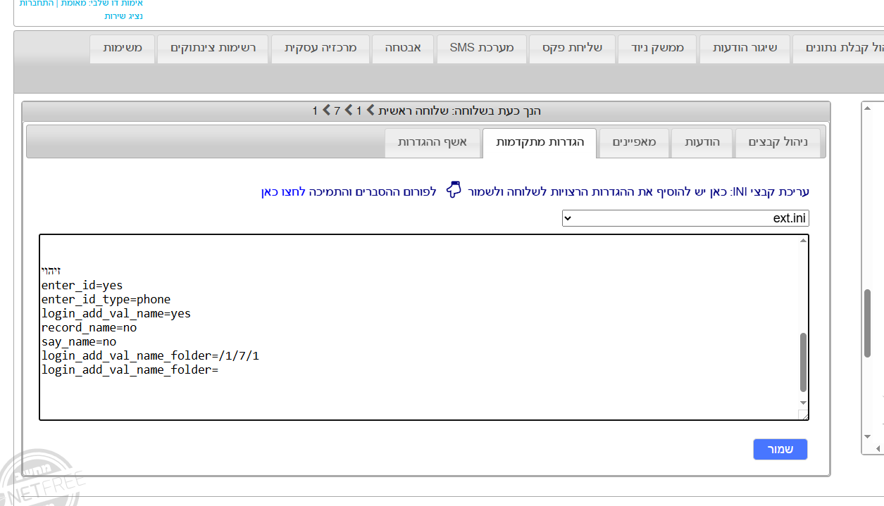

      הגדרתי 2 שלוחות של קבלת נתונים
      הכנסתי בכל שלוחה קובץ EnterIDValName לזיהוי השם של הנרשם
      יש מספר טלפון שמופיע בשני השלוחות, בכל שלוחה עם שם אחר,
      המערכת מזהה את הנרשם בשלוחה 1 עם השם המופיע בקובץ EnterIDValName בשלוחה 2

        @מה הגדרת בכל שלוחה לקחת את הזיהוי מהתיקייה הנוכחית?

                @מה פה
                זה ההגדרה לבחירת המיקום
                login_add_val_name_folder=
                  מה @BEN ZION
                  @BEN-ZION
                  אכן כך היה מוגדר, ולמעשה לקח נתונים משלוחה אחרת.
