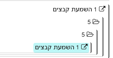

                    לסיכום לתועלת כולם
                    הפתרון בנוי ע"פ מה שכתב @אa
                    דהיינו אם בקו היעד אתם רוצים להעתיק לדוגמא תת שלוחה: 5/5/1
                    לקו היעד בשלוחה 1 (שמוגדרת כהשמעת קבצים)
                    זה לא יעביר לכם את השלוחה לשלוחה 1 אלא לתת שלוחה בתוך שלוחה 1
                    דהיינו ככה:
                      א.ב @אA
                      @אA כתב בהעתק מערכות:
                      לא, פשוט צריך לתקן את זה.
                      אתה מתכון לתקן בתוכנה?
                      אכן מצטרף.
                      ובכל אופן תודה רבה @אa @121244 על העזרה
