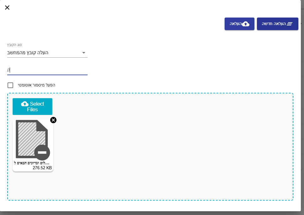

      אבל אם יש קבלת נתונים של מקלדת עברית עז נעשה כך
      api_002=did2,,,,,HebrewKeyboard,,,
      כלומר במקום Alpha עז HebrewKeyboard יש עוד אפשרויות כפי המופיע כאן
      ניתן לראות עוד על שליחת נתונים לשרת כאן
