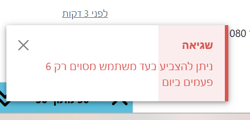

                          פלפל שחור @CUBASE
                          @CUBASE
                          זהו!! כבר אני לא יכול יותר ללייק לך...
                          אז אומר זאת בפה: תודה!!!
                          • 5 מנותק
