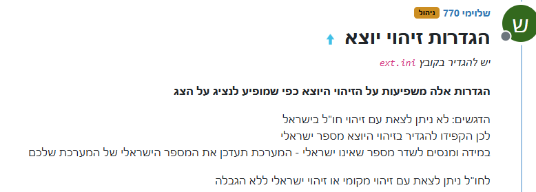

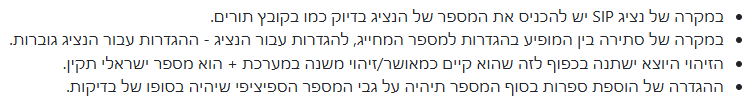

            @שולי
            המספר המשני צריך להיות מספר ישראלי תקין
            שים לב לשורה מס' 3' ! 👇
              שואל שאלה @שולי
              @שולי
              זה כתוב גם בהתחלה בצורה מודגשת
