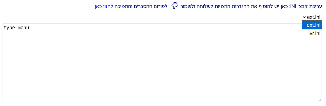

            על איזה מצב השלוחה צריכה להיות כדי שאוכל להוסיף את הקובץ אקסל?
            מתוך שתי האפשרויות שקיימות אצלי...
            אשמח לעזרה בעריכת הקו שפתחתי.
