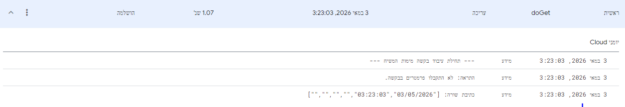

                nhfk sbhtk @יב

                  @nhfk-sbhtk תנסה לכתוב בדפדפן ככה
                  הקישור שלך?ApiPhone=0500000000&ApiExtension=/00&what=ivr2:/1/001.wav
                  ותעתיק את הלוג.

                      @nhfk-sbhtk מעניין מאוד.
                      כי בברירת מחדל נשלחים הפרמטרים האלו.
                      והקוד אמור לכתוב לוג איזה פרמטרים הוא קיבל (לפני שהוא מתייחס בכלל לכתוב בשיטס).
                      אם עשית פריסה מחדש, עם קישור חדש, והקישור החדש לא פועל בלוגים, זה באמת מעניין...
