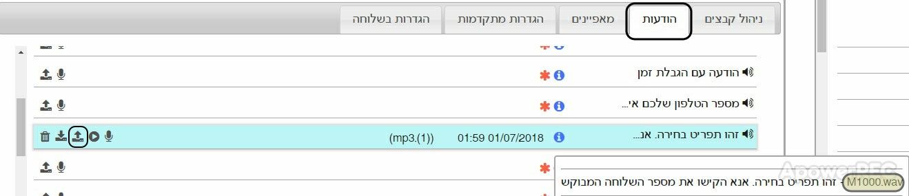

      הודעת התפריט:
      לאחר שיצרנו את השלוחות שבתוך התפריט, אנחנו נצטרך להקליט את "הודעת התפריט"
      שזה אומר למשל - אם פתחנו שלוחה לספר בראשית ובתוכו יש שלוחות של הפרשיות - אז נצטרך להקליט "לבראשית הקש 1 לנח הקש 2..."
      זה מה שנקרא הודעת תפריט והיא נקראת מצד המערכת M1000 ניתן להעלות אותה לשלוחת התפריט בלשונית "הודעות"
