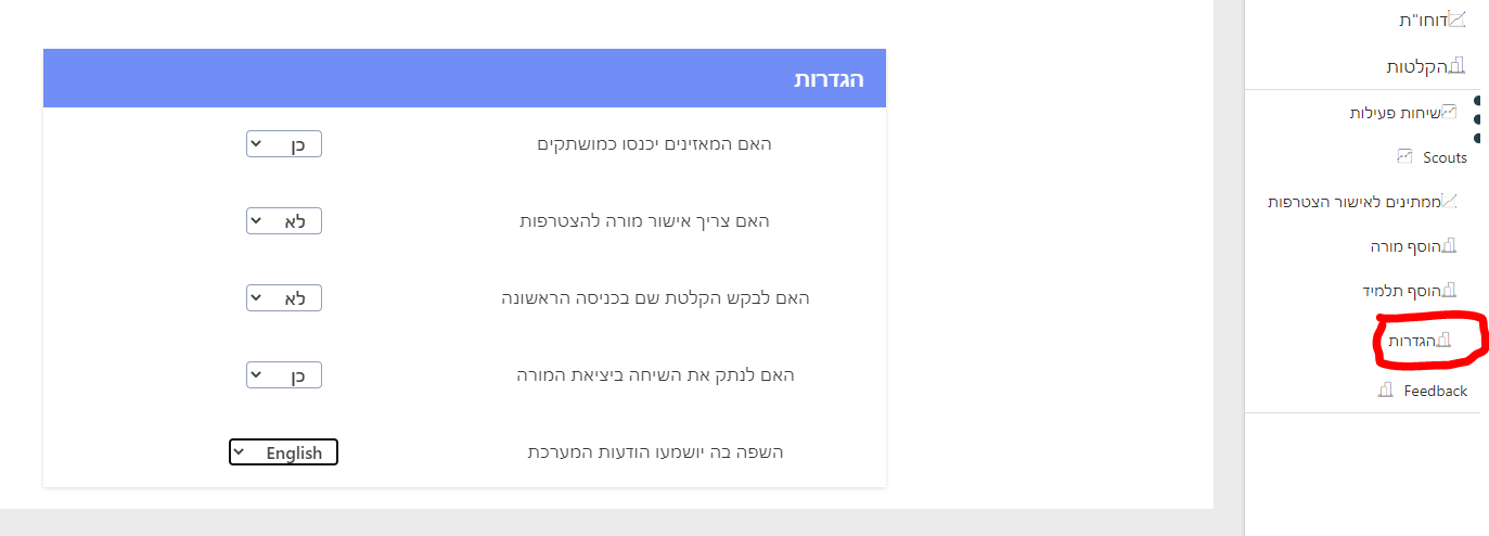

      ובשביל הגדרות אלו נדרשת הגדרה ידנית בממשק כמופיע בתמונה.
