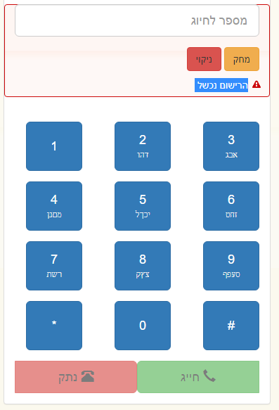

      פתחתי מרכזייה עסקית במערכת שלי, ופתחתי את החייגן של ימות,
      בהתחלה זה מראה על התחברות תקינה אבל לחצן ה'חייג' לא נהיה זמין..
      ואחרי כמה שניות זה כותב הרישום נכשל.
      בחשבון יש כמות נכבדת של יחידות כך שזה לא הבעיה..
      וכן בZOIPER הSIP עובד לי לקבלת שיחות בהוצאת שיחות יש לי בעיה אחרת שאפרט בפוסט אחר כדי לא לבלבל....צילום מסך.png

        אבי החקיין 0 @לא זמין
        @לא-זמין
        נראה לי בשאין לך יחידות

          לא זמין @אבי החקיין 0
          @אבי-החקיין-0
            א גוטן @לא זמין
            @לא-זמין תבדוק אם הבעיה לא בסינון שלך
              א גוטן @לא זמין
              @לא-זמין sip.yemot.co.il
              זה פתוח לך?
                לא זמין @א גוטן
                @א-גוטן מה ז"א פתוח?
                החשבון מחובר בתוכנה ועובד קבלת שיחות..

                    שמואל @לא זמין
                    @לא-זמין תשלח לי למייל פרטים מלאים וטלפון ליצירת קשר
                      לא זמין @שמואל
                      @שמואל דיברתי איתך כבר...
                      היה בעיה עם האישור אבטחה...
