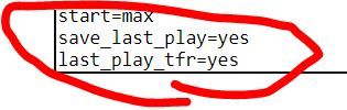

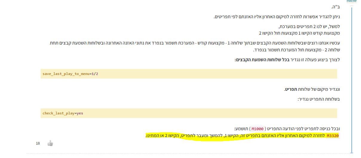

      שלום אני מעונייןל החליף את הודעת המערכת
      M3320 לחזרה למיקום האחרון אליו האזנתם בתפריט זה, הקישו 1, להמשך ומעבר לתפריט, הקישו 2 או המתינו
      ואין לי הודעה זו בשלוחה???
      אני רואה הודעה זו בשלוחת התפריט, אבל אני הגדרתי הגדרה זו בשלוחת השמעת קבצים
      מצו"ב תמונות
      למותר לציין ששומעים את ההודעה במערכת אך אין לי אפשרות להחליפה כאמור לעיל

                שאול @נועם 10
                @נועם-10 אמר בהחלפת הודעת מערכת M3320 בשלוחת השמעת קבצים:
                כמו שכתבת ההודעה M3320 שייך לשלוחת תפריט
                בשלוחת השמעת קבצים מושמע ההודעה M2550 כמובא כאן בהגדרות
