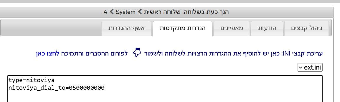

                                      מעבדת בין הסדרים @אA
                                      @אA בגדול החלק העיקרי זה שהסקריפט ירשום את המספר שאני רוצה לחייג איליו אותו אני רושם בשורה מסוימת בגוגל שיטס שלידה יש לחצן חיוג שמפעיל את הסקריפט הסקריפט מעדכן את המספר ב SYSTEM/A כמו שראוים בתמונה לאחמ"כ הסקריפת מפיעל צינתוק ברשימת הצינתוקים SYSTEM ואז בעצם זה מחייג אלי וכשאני עונה ישר זה מנתב אותי למספר שאני רוצה
                                      ניתן לשדרג יותר שגם יהיה מקום לעדכון המספר שלי שרשום בשלוחה SYSTEM עיין במדריך (אבל פחות חשוב)
