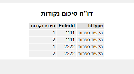

      אצלי במערכת כל פעולה בניקוד מוסיפה שורה בקובץ הנ"ל של הסיכום הסופי גם אם כבר קיים שורה למשתמש זה ולא מעדכנת את השורה כמו שכתוב בתיעוד,
      יש לי גם דוחות משימושים ישנים שלי בניקוד במערכת, ושם לא היו שורות כפולות לאותו משתמש.
      למעשה שאלתי אם צריך לזה הגדרה מיוחדת או שזה באג אצלי במערכת, מה שלא כ"כ מסתבר לי כי בדקתי את זה על שני מערכות??
      מצורף צילומי מסך של הקובץ ymgr וגם מומר ל html

          אליהושש @מנסה
          @מנסה
          כמו שאתה רואה צירפתי צילום מסך מהקובץ הנ"ל, זאת אומרת שהגעתי לקובץ הנ"ל.
          ולגוף הענין ניסיתי גם כשמוגדר split וגם שלא.

                  @שמחה-זו-הסיסמא האם אכן זה באג???
                    שמחה - זו הסיסמא @אליהושש
                    @אליהושש
                    זה אכן באג.
                    יש לשלוח על כך מייל לשירות לקוחות עם פרטי שיחה מלאים
