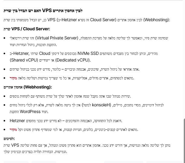

                                    אופיר נערך לאחרונה על ידי
                                    @עידו כתב בבחירת שרת | המלצות??:
                                    זה נראה יותר כמו אחסן אתרים מאשר שרת. אבל לא כ"כ מבין.
                                    הנה הסבר מפורט על ההבדל
