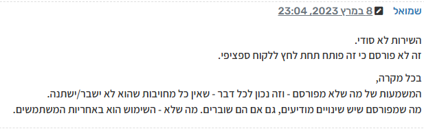

                              @שמואל @ימות-המשיח

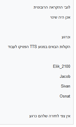

                                    @יאנג-בוי דווקא לי ענו במייל כך:
                                    ומזה שהשיבו לי "אין צפי לחזרה שלהם כרגע" היה נראה שזה פעולה יזומה, וזה לא באג, וזה לא בטיפול,
                                    אך כמובן שנשמח כולנו אם זה אכן יחזור לפעול!!
                                    (אולי יש לבטל את ה"נפתר" עד שהעניינים יתבהרו)
