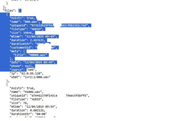

                                  תנסה לקבל את רשימת הקבצים בAPI
                                  תפתח בדפדפן את הקישור הזה, כשתשנה את המספר מערכת וסיסמא, ואת השלוחה (איפה שכתוב 1)
                                  https://www.call2all.co.il/ym/api/GetIVR2Dir?token=077000000:1234&path=1&orderBy=date
                                  ותקבל תגובה בדפדפן.
                                  תגלול קצת לקטע הזה:
                                  תעתיק מה] ועד ה[ הראשון.
                                  לאתר הזה
                                  ושם תייצא את זה לאקסל,
                                  ככה תוכל לראות בצורה מסודרת את כל הקבצים בשלוחה הזו.
                                  אחרי שתעשה את זה תהיה יותר ברור מה הבעיה..

                                          הלי @sumone
                                          @sumone כתב בשאלה מענינת, שינוי מס' הקבצים:
                                          @יעקב-ב
                                          יכול להיות שהבעיה שבימות המשיח המיון הוא לא לפי מספרים אלא לפי אותיות,
                                          ולכן הסדר הוא:
                                          11
                                          12
                                          13
                                          20
                                          21
                                          ותקבל תגובה בדפדפן.
                                          תגלול קצת לקטע הזה:
                                          לאתר הזה
                                          אתרי שאתה עושה את זה יש לי פתרון שיכול להועיל אבל יתכן שאפשר לדלג גם על כמה חלקים כאן עיקר הרעיון להעתיק את הקבצים לפי הסדר אז אולי אפשר פשוט באקסל
                                          טוב קודם נראה איך זה יצא לך אם תעלה את האקסל נוכל לנסות לעזור לך בעזרת השם
