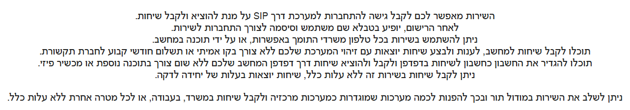

                @לב-שמח אם אני מבין נכון הוא רוצה שהמערכת שלו תחייג לקו בימות המשיח דרך SIP?
                • ל
                  לב שמח @עידו נערך לאחרונה על ידי
                  @עידו
                  דרך SIP אפשר להתקשר ולענות שיחות
                  אבל לא להתחבר למערכת ולעבור בין השלוחות
                  אז זה לא עוזר לי כלום!
                  • ע
                    עידו @לב שמח נערך לאחרונה על ידי
                    @לב-שמח מי אמר?

                        • ע
                          @לב-שמח כאן זה אומר שהוא יכול לקבל ולהוציא שיחות, זה לא אומר שהוא לא יכול לחייג לאן שהוא רוצה ולהכנס שם לשלוחות כאוות נפשו, להיפך משם רואים שהוא כן יכול להשתמש בו כטלפון רגיל לכל דבר.
                          מה שבאתי לומר זה, שהמערכת כאן יכולה לקבל שיחות ip, אם יש משהו שצריך לעשות זה במערכת השניה, זו שמחייגת למערכת של ימות המשיח, מבחינת המערכת של ימות המשיח אין שום תשלום כי מבחינתה זו בסה"כ שיחה נכנסת...

                                    • ע
                                      עידו @צדיק תמים נערך לאחרונה על ידי עידו
                                      @צדיק-תמים לא מכיר, יש לזה תיעוד?
                                      מצאתי בתיעוד הישן.
                                      נראה שזה SIP רגיל רק שהוא מפנה לאן שהוא, לא ממש ברור לי.
