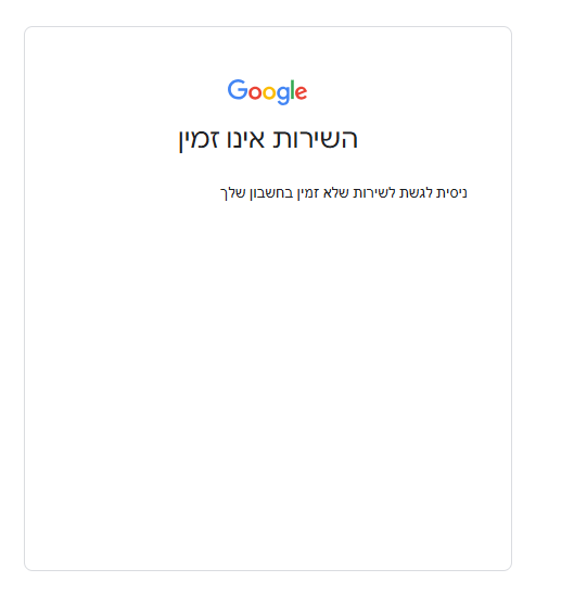

                              @נר-יצחק כתב בה-AI שיענה לכם על כל שאלה בהגדרות מתקדמות!:
                              @CUBASE
                              נשמע שזה חסימה של גוגל תבדוק את הגדרות החשבון שלך
