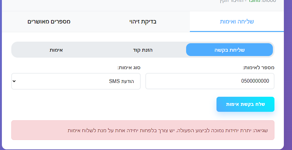

          בAPI אני זה קיים
          הוספה ואימות של זיהוי ספיישל
          קבלת זיהויים מאושרים במערכת להוצאת שיחות/סמסים
          אני לא מכיר ממשק שמאפשר להשתמש עם זה ישירות ללא API,
          אבל יש לי ממשק שכתבתי בעבר עבור מישהו
          https://abaye.co/tools/yemot-caller-id-validator.html

                    אמרתי שאם זה מספר לא כשר הוא יכול להשתמש ביחידות סמס שכבר יש לו בשביל האימות.
                    יחידות סמס לא עובדות לאימות הזה (בדקתי עכשיו)
