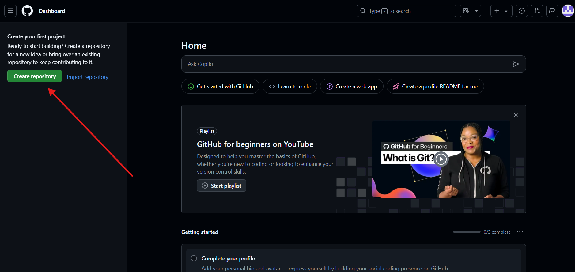

        יש פה צילומי מסך...

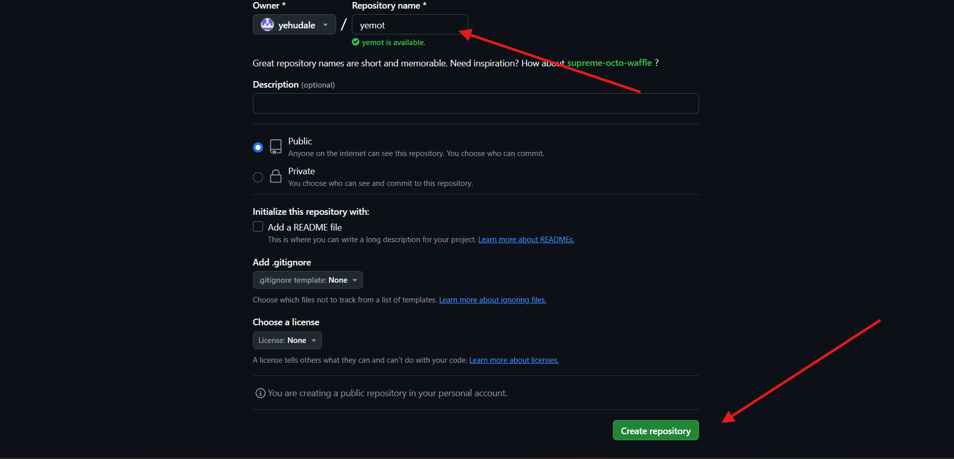

      צור מאגר:
      לאחר מכן צריך לקרוא שם למאגר...
      מדפדפים למטה ולוחצים על Create repository = צור מאגר

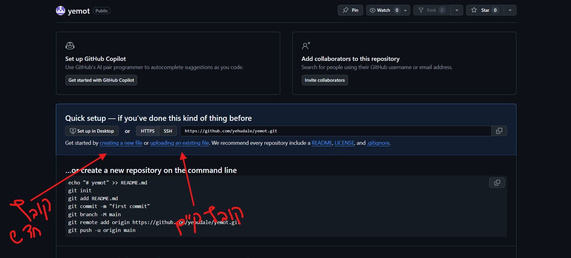

      עכשיו זה השלב שצריך להעלות את הקוד לענן - יש אפשרות להעלות קובץ מוכן מהמחשב, ויש אפשרות לייצר קובץ חדש בענן... פשוט לכתוב את הקוד שם!
      שימו לב לשם הקובץ!
      אם זה קוד פייתון – הסיומת חייבת להיות .py
      אם זו שפה אחרת – בהתאם.

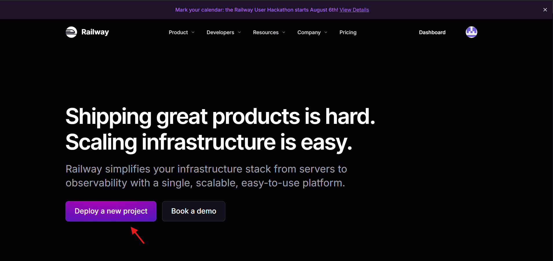

      1. פותחים חשבון בחברת שרתים כלשהיא - ומכיוון שאני משתמש עם railway אני יסביר לפי זה אבל הרעיון הוא אותו דבר ברוב החברות של השרתים.
      אגב - ב Railway אפשר להרשם בצורה פשוטה דרך החשבון שנפתח בגיטהב.

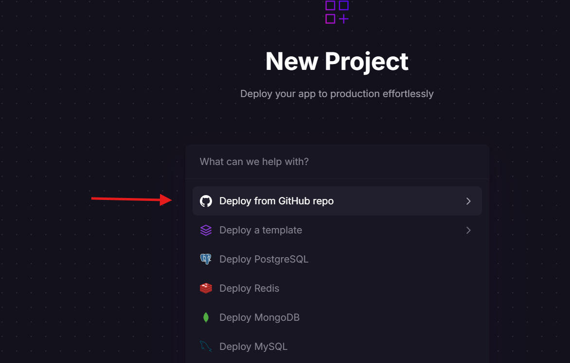

      1. פריסת פרויקט חדש > פריסה מתוך מאגר בגיטהב > המאגר הרצוי
      (אם זה הפעם הראשונה צריך ללחוץ על הגדרת אפליקצית גיטהב > כל המאגרים > התקנה ואימות
      ואז יוצגו כל המאגרים שיש בגיטהב תבחר במאגר המתאים ו... זהו המאגר נפרס!!

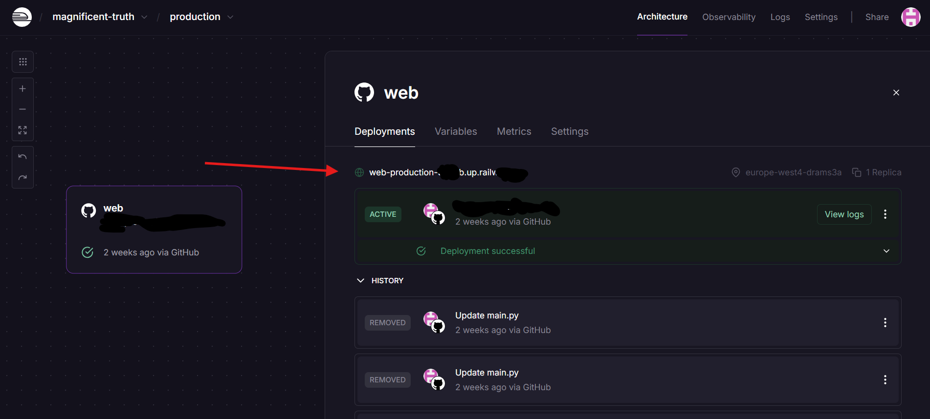

      אפשר לראות את המילים האלו בלוגים - כלומר בתגובות של השרת!
      כל שינוי שעושים בקוד - צריך לפרוס שוב מחדש את הקוד בשרת... כדי שהשינויים יחולו
      ב railway הקוד נפרס אוטומטית בכל פעם שנשמר שינוי בקוד (כמובן אפשר לשנות את זה בהגדרות...).

      כל חברת שרתים נותנת לינק - כתובת אינטרנט, שדרכה אפשר לתקשר עם השרת - לשלוח אליו נתונים וכו'
      ב railway זה נמצא פה
      אם זה לא מופיע צריך להיכנס להגדרות הפרויקט > צור דומיין.
