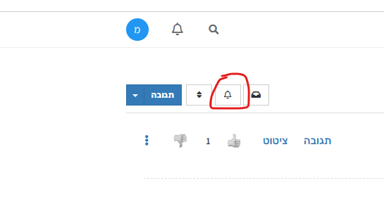

                בכל אופן אנחנו מחכים לתשובה תודה אתה יכול לסמן על הנושא שלי במעקב שעם מישהו יענה שם תקבל הודעה
