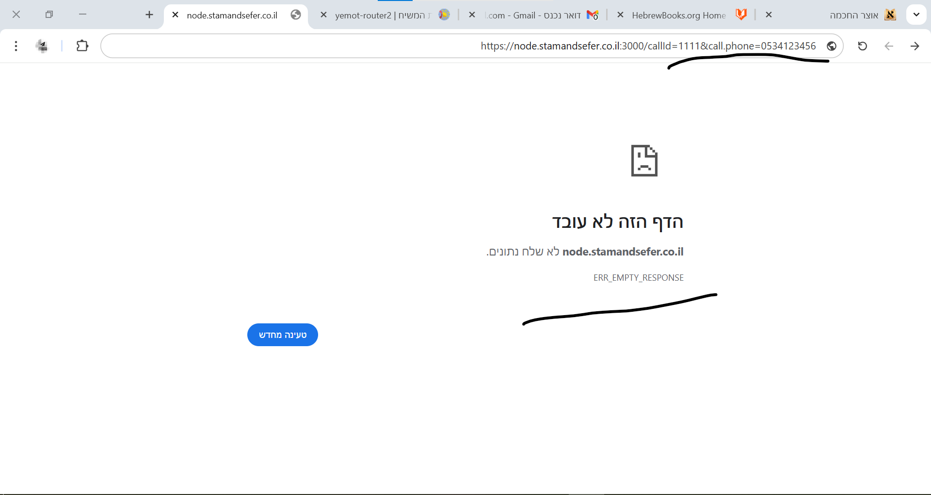

                      אבל עדיין כשלא עושים :3000 בסוף הוא לא נכנס אליו.
                      וגם ככה
                      https://node.stamandsefer.co.il:3000/callId=1111&call.phone=0534123456
                      אין תגובה
