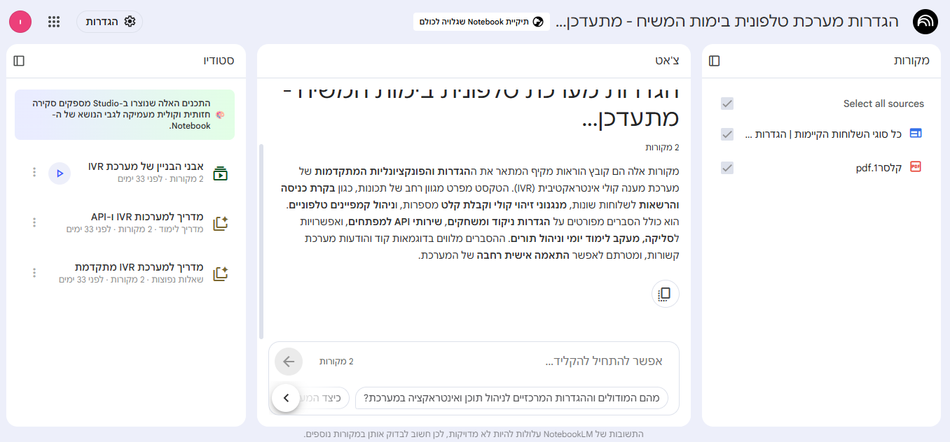

                                        יוסף המתכנת
                                        מה אני עמור לעשות פה
                                          CUBASE @יוסף המתכנת
                                          @יוסף-המתכנת לשאול את ה-AI שאלה על הגדרה במערכת
                                            יוסף המתכנת @CUBASE
                                            @CUBASE היא טיפשה מטופשת (סליחה על המילה) היא עונה לא ברור בכלל
