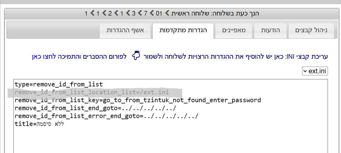

      e399426c-eeed-4e40-bf60-5be458a2f556-צילום מסך 2025-11-03 224551.png אני צריך לנתב לקובץ המודגש באפור שנמצא בשלוחה 01

        האם יש דרך שכל פעם שיש ניתוב לשלוחה ראשית זה יעבור לשלוחה 01 בלי לשנות בכל שלוחה יש לי מלא שלוחות ואין לי כח לשנות הכל

            @פלמנמוני יש לי מערכת שיש בה וואצפ פון העברתי אותו לשלוחה 01 מה שקורה שכל הניתובים שהיו לשלוחה ראשית של הוואצפון עוברים עכשיו לשלוחה ראשית של המערכת עכשיו אני יכול לשנות את הניתוב בכל קובץ אבל זה הרבה וגם ייתכן שאני יפספס משהו השאלה האם יש דרך להגדיר שהניתוב הזה שמופיע בתמונה בכל השלוחות הפנימיות יופנה לשלוחה ראשית של הוואצפון

              @BEN-ZION אם גם השלוחה שיש בה את ההגדרות הנ"ל הועברה לתוך שלוחה 01, כלומר שעד היום היא היתה שלוחה 7>3>1>2>1>1 ועכשיו היא שלוחה 01>7>3>1>2>1>1 אז זה לא אמור להיות בעיה,
              הבעיה תהיה רק בשלוחה שבה הוגדר
              end_goto=/

                      @BEN-ZION אין אפשרות כזו, תצטרך לשנות ידנית

                        @פלמנמוני מה צריך לכתוב כדי להגיע לקובץ הזה בשלוחה 01
                        • פ
                          פלמנמוני @BEN ZION נערך לאחרונה על ידי
                          @BEN-ZION
                          01/ext.ini

                              @BEN-ZION לאיפה יעבור בסיום, כרגע מוגדר שיעבור לתחילת הוואצפ

                                מה זה אומר לאן זה מחזירchange_enter_id_password_eng_goto=/
                                  לשלוחה הראשית

                                    @פלמנמוני מה זה אומר שתי נקודות זה תחליף לרישום מס' ? אם אני יוסיף שתי נקודות ו/ זה יגיע לתפריט

                                      @BEN-ZION שתי נקודות זה אומר שלב אחד למעלה
