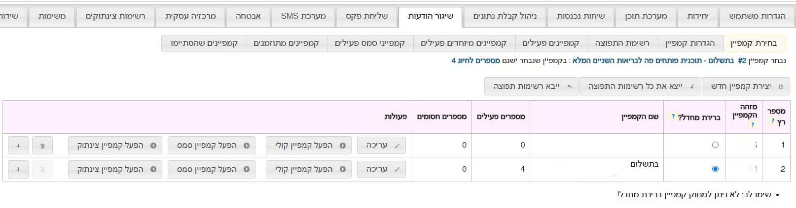

      מנסה לעשות שיהיה ניתן להיכנס לשלוחה רק מספר פלאפון שמופיעה בקמפיין.
      מדובר בקורס דיגיטלי פשוט שאנו פותחים הרשאה למשתמש לאחר תשלום
      הנקודה שבהגדרת ID הרגילה המספרים נמחקים לאחר מספר כניסות למערכת
      לכן חשבנו על דרך יותר יציבה לתת הרשאה לכניסה לשלוחה למשתמש דרך מזהה קמפיין
      אנו נוסיף משתמש לקמפיין ומי שיופיעה ברשימה יוכל להיכנס.
      השאלה אם זה אפשרי?
      ואיך?

        עידו @nk. 0
        @nk-0 אפשר להשתמש בזה או פשוט בזה בכללי כאן תמצאו מידע טוב

          nk. 0 @עידו
          @עידו כתב בכניסה לשלוחה לפי מספר טלפון שמופיעה בקמפיין:
          א תודה רבה
          הגדרתי כך ועובד מצוין!!!
