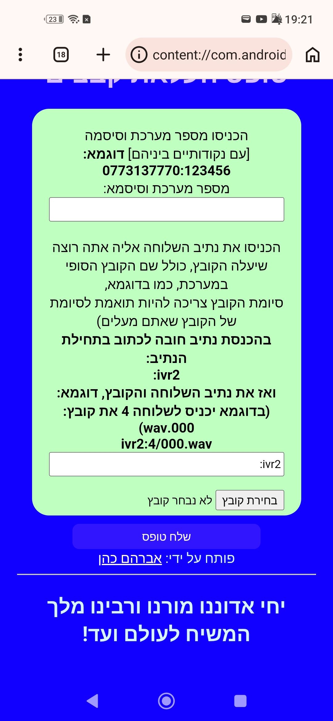

          המערכת שואלים שאלות ומגדירה את המערכת לא עובד לי
            לימוד בתורת מרן @אA
            יש לך תוכנה שכותבים מספר מערכת וסיסמא לא טוקן
            שאפשר להעלות קבצים?
              אA @לימוד בתורת מרן
              @לימוד-בתורת-מרן
              אני יכול לנסות להתאים לזה אבל לא בטוח שזה יעבוד.
              תנסה במקום טוקן להכניס מספר מערכת:סיסמא

                      לימוד בתורת מרן @אA
                      כתוב מפורש מספר מערכת סיסמא ולא טוקן

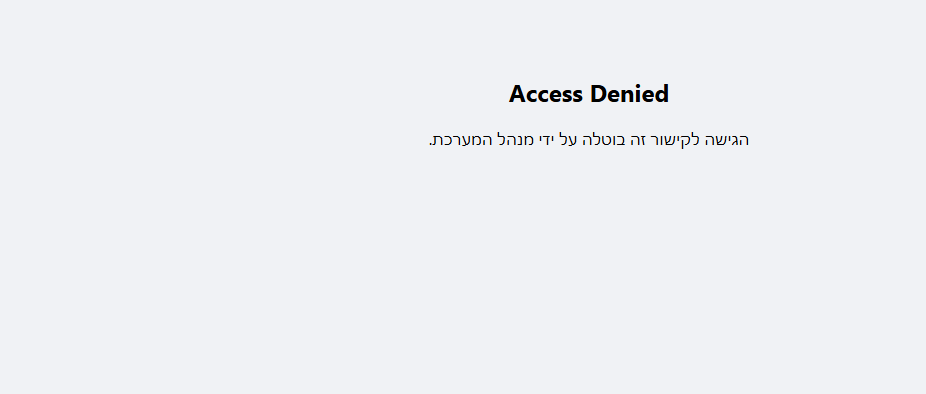

                              @אa הקישור למעלה מחזיר שגיאה 403
