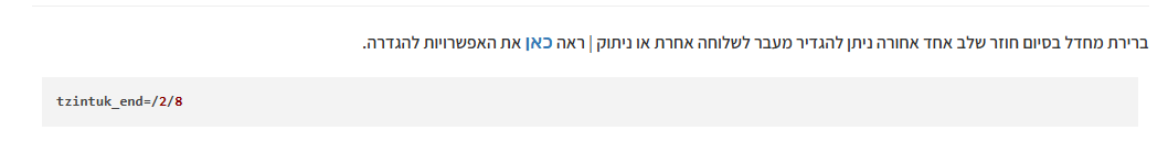

              @פיתה כתב באיך להעביר בסיום רישום לצינתוקים למיקום שונה אם נרשם/לא נרשם?:
              @צבי-ד-צ
              איך שזה נירא אין כזאת אפשרות......
              זה אני יודע, ולכן אני בעצם שואל האם למישהו יש קומבינה כלשהי...
