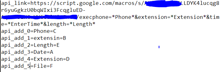

          @יב כן, מצרף את הקוד עם חלק מהקישורdbe2fff3-ef38-42b4-9e6e-5836c7fba42d-image.png

            @nhfk-sbhtk מה רצית לכתוב בשורה אחרונה?
            אם הבנתי מה שאתה רוצה לשלוח, אלו פרמטרים קבועים שנשלחים אוטומטי (בלי להגדיר כלום).
            ApiPhone.
            ApiExtension.
            ApiTime.
            בכל אופן לשלוח פרמטרים שאתה הגדרת, אתה צריך לכתוב ככה לדוגמא
            api_add_0=foo=111
            api_add_1=bar=222

                  @יב אמרת שבשביל הפרמטרים שלי אני צריך לכתוב כמו ששלחת בקוד,
                  תוכל לכתוב לי הגדרה אחת שמגדירה את phone בשביל הדוגמא ואני אשנה לפי הפרמטרים שלי?
                  ומה אומרים המספרים בקוד?
                    יב @nhfk sbhtk
                    @nhfk-sbhtk
                    דבר ראשון בלינק עצמו תוריד את ה? בסוף.
                    תכתוב ככה
                    api_link=הקישור של הסקריפט, בלי ? בסוף
                    api_add_0=Phone=הערך של הפרמטר שאתה רוצה לשלוח
                    api_add_1=extensin=הערך שאתה רוצה לשלוח
                    אם אתה רוצה לשלוח את מספר הטלפון של המחייג, או השלוחה שממנה הוא מתקשר, אתה לא צריך לכתוב כלום חוץ מהלינק. כי הפרמטרים נשלחים לבד.
                    אבל שמות הפרמטרים הם ApiPhone וApiExtension

                          @nhfk-sbhtk
                          1. הלינק (שמסתיים exec) צריך להיות בשורה של api_link. אל תוסיף שם כלום!!
                          2. אם אתה רוצה שהקוד שלך יקבל פרמטר Phone והערך שלו הוא C אז זה בסדר.
                            (אבל משום מה אני חושב שאתה רוצה עוד משהו).
                          3. מה הקוד צריך לקבל?
                          כמו שהוא כרגע, זה לא יעבור

                            @יב שולח צילום מסך מה אני רוצה שיהיה מובן3b4f916c-78fb-415c-96ad-16072d43fb22-image.png

                              nhfk sbhtk @nhfk sbhtk
                              אתה מתכוון שאמחק את כל מה שחרי הexecphone?

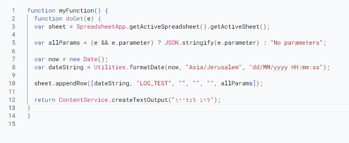

                                            @nhfk-sbhtk זה מאוד תלוי מה הפרמטרים בקוד שלך.
                                            אבל בעיקרון כדי לדעת את זה.
                                            את התאריך אתה צריך להגדיר בקוד שייקח את התאריך הנוכחי (שים לב, שזה מכוון לישראל, כי בדרך כלל השרת הוא מחו"ל), ויכניס את זה בעמודה תאריך.
                                            את השעה אתה יכול להגדיר בקוד שייקח את הערך של הפרמטר ApiTime שנשלח אוטומטי, ויכניס את זה בעמודה שעת האזנה.
                                            את מספר הטלפון הקוד צריך לקחת או מהפרמטר ApiPhone שזה המספר שחייג, או מהפרמטר ApiEnterID שזה המספר הזיהוי (במידה ויש זיהוי של טלפון), ויכניס את זה בעמודה מספר טלפון.
                                            את שלוחת האזנה אפשר לקבל מהפרמטר שנשלח אוטומטי ApiExtension.
                                            את משך זמן האזנה, וקובץ אני לא הצלחתי להבין איך אתה רוצה לקבל את זה (אפשר, אם זה send_ipa בשלוחת האזנה).
                                            ואם אתה רוצה לקבל נתונים יבשים מהקובץ לוג - אתה לא צריך עדכון של הקוד, אתה פשוט יכול למשוך/להוריד ישירות את הקובץ
