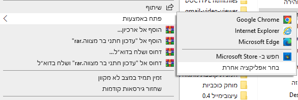

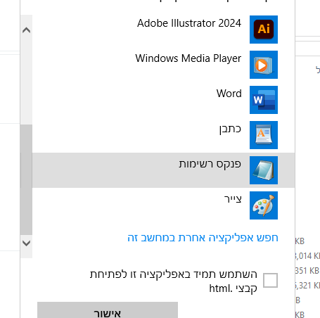

                        צריך להקיש מקש ימני על הקובץ ולבחור פנקס רשימות ולמי שצריך עזרה
                        אחר כך
                        מה שמסומן בכחול צריך להדביק את הטוקן [אבל רק את הספרות] ומה שבצהוב זה השלוחות ההוא למעלה זה התפריט ואילו שלמטה זה חמש השלוחות שבהן הוא יטפל.
