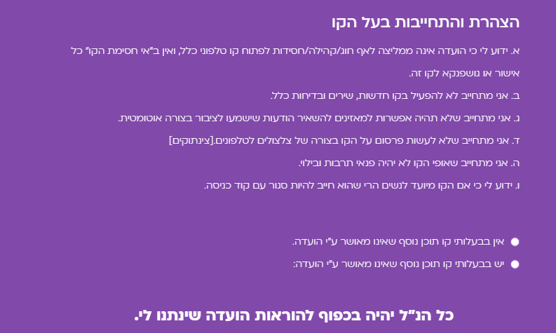

                        @isi לפתוח קו בקול כשר זה ממש סיבוך, וגם הם אוסרים הרבה דברים כי הם מחוברים לוועדת הרבנים שלא מסכימים צינטוקים שירים בדיחות וכדו' 557ded8f-2989-417a-b1f0-1b10d2ae5837-image.png
                          פלוס @isi
                          • I מחובר
                            isi @אליהו קטורזה
                            @אליהו-קטורזה כתב בראיתם את המערכת החדשה של קול כשר? חייבים לעקוף אותם, עם פלטפורמות של "ימות" קדימה, חברה.:
                            נכון. אבל אני מדבר על מערכת מרכזיה של עסק, שם אין שום בעיה. ואני רוצה שאם התקשרתי אל מישהו והוא לא עונה לי, שיהיה לי אפשרות לעשות שבפעם הראשונה הבאה בלבד שהוא מתקשר למספר של המערכת, הוא ישמע הודעה שהשארתי לו, עם פג תוקף להודעה.
