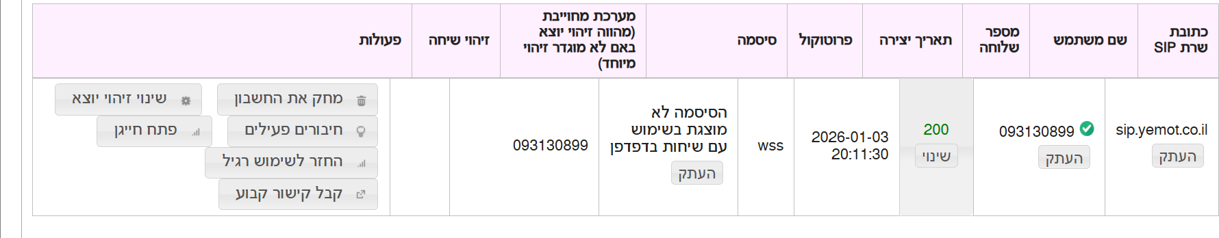

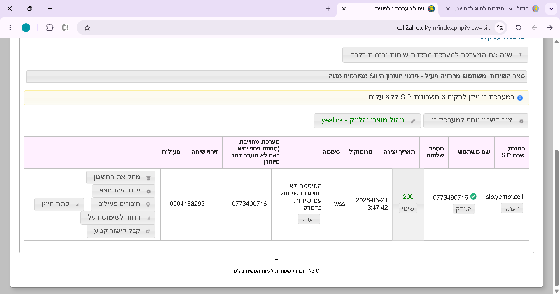

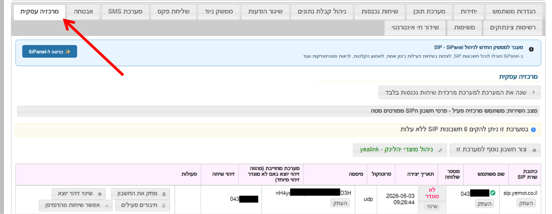

      כמובן שבלשונית 'מרכזיה עסקית' הגדרתי את העניין כמובא כאן בתמונה:
      ובכל אופן, כשאני נכנס לשלוחה כדי להתקשר למחשב, הוא אומר לי: משתמש הָאַי אַקְס אינו קיים (?), אנא פנו לשרות הלקוחות לקבלת השירות.

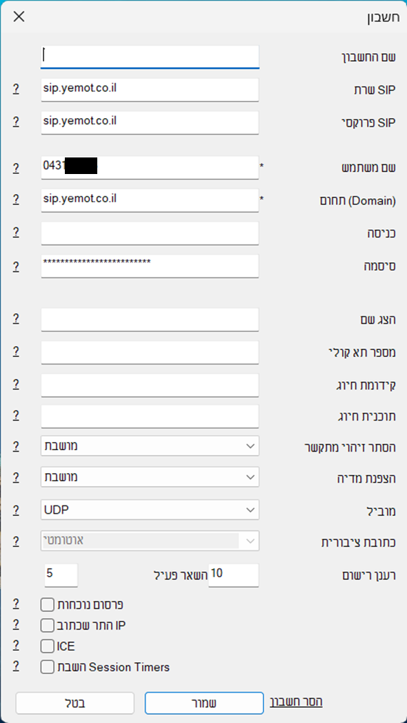

              @פלוס השלוחה הזו בעצם מיועדת להעביר את השיחה הנכנסת אליה לפלטפורמה של SIP.
              אם לא התקנת במחשב תוכנה המקבלת את השיחות הללו, אז בעצם מה מטרתך בשלוחה הזו?
              ומלבד זאת, באמת אין לשלוחה להיכן להעביר את השיחה, וממילא אתה שומע את התקליט שאתה מתאר.
              אלא שאם היית מוסיף הגדרות כמו שהצעתי, במקום לשמוע את התקליט זה היה עובר הלאה לכאורה לשלוחה שהיית מגדיר.

                  isi @פלוס
                  @פלוס אני משתמש בתוכנה שהזכרתי לעיל. היא מאד נוחה לשימוש ולהגדרה.
                  עובדת מצוין, וניתן להגדיר בה אלפון ויומן שיחות.
                  ראה כאן איך להגדיר אותה בקלות.
                  אלא שאל תוריד את התוכנה מההודעה הנ"ל אלא תוריד ישירות מאתר היצרן כאן, כי זה כבר התעדכן מאז כמה פעמים.
                  התוכנה הזו חינמית.

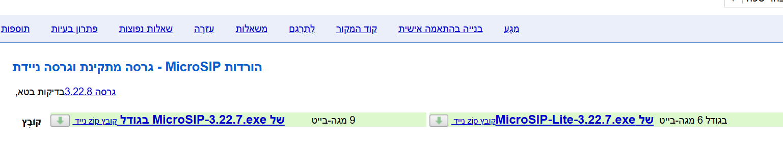

                    פלוס @isi
                    @isi
                    את מה להוריד, ימיני או שמאלי?
                    • I מנותק
                      isi @פלוס
                      נערך לאחרונה על ידי isi
                      @פלוס אני כעת לא מצליח להיכנס לאתר של מיקרוסיפ, כי הוא צועק עלי שיש לי חוסם פרסומות, ושאבטל את חוסם הפרסומות בשביל להכנס לשם. כך שאין לי גישה לבדוק מה ההבדל ביניהם.
                      ואין לי חוסם פרסומות בדפדפן כך שאין לי מה לבטל, ואיני יודע מדוע הוא צועק עלי.
                      אבל לפי זכרוני יש 2 גרסאות, אחת עם וידאו ואחת בלי וידאו, ולכאורה וידאו לא שימושי, כי המערכות לא תומכות בוידאו. אז אתה יכול להוריד את התוכנה הקטנה יותר של ה6MB (זו הימנית בצילום מסך שלך).
                      ובכל מקרה זו תוכנה ניידת, כך שתמיד תוכל להוריד גרסה אחרת ולהשתמש בה.
                      אגב, שים לב שבהדרכה שבקישור שהפניתי אליה בהודעה קודמת, הוא כותב למלאות sip.yemot.co.il ב3 מקומות.
                      אבל אתה צריך למלאות מה שכתוב אצלך במערכת בלשונית 'מכרזיה עסקית' בעמודה "כתובת שרת SIP"
                      בדרך כלל זה אכן כך כמו שהוא כותב, אבל יש מערכות שכתוב משהו קצת אחרת. כנראה זה תלוי באיזה שרת מאוחסנת המערכת.

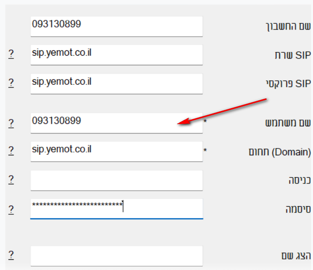

                          פלוס @פלוס
                          נערך לאחרונה על ידי פלוס
                          איך אני יודע מה שם החשבון?
                          שרת?
                          פרוקסי?
                          תחום?
                          וכו'.
                          מהיכן אני מביא את כל הנתונים הללו?

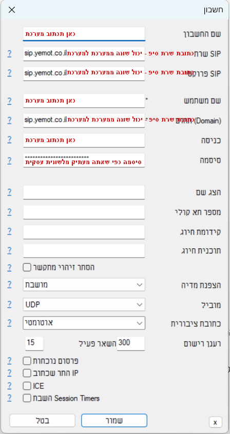

                            isi @פלוס

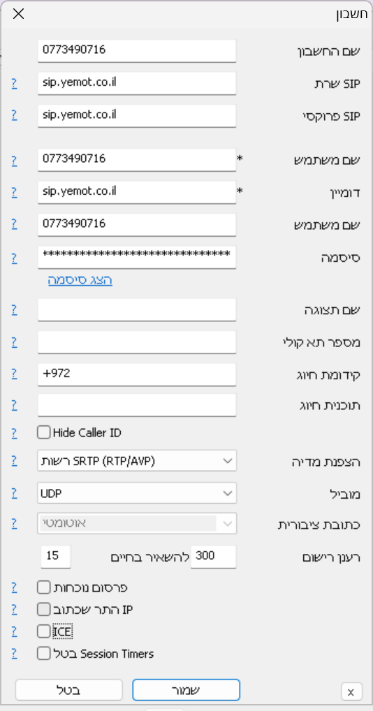

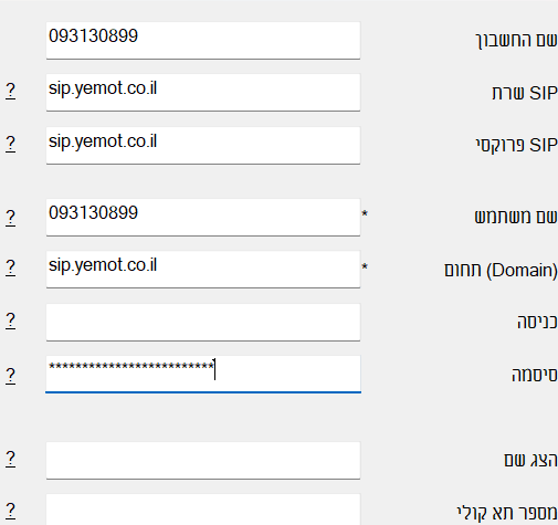

                            @פלוס שים לב:
                            את מספר המערכת אתה ממלא ב3 מקומות - בכולם אותו הדבר.
                            יש עוד 2 פרטים למלאות, שאתה מעתיק אותם מהלשונית של מרכזיה עסקית. הלשונית הזו הבאת את הצילום שלה בהודעה הראשונה שלך כאן באשכול.
                            שים לב שיש שם לחצן 'העתק' שאתה באמצעותו מעתיק את הנתונים ומדביק אותם בתוכנה.
                            אני מעלה צילום מסך איך זה מוגדר אצלי, כי כעת אני שם לב שזה מוגדר קצת שונה מהקישור אליו הפנתי לעיל. אצלי זה עובד מצוין כפי ההגדרות שלהלן:
                            היכן שכתבתי "כאן תכתוב מערכת" אתה ממלא את מספר המערכת שלך.
                            בשלושת המקומות שכתבתי "כתובת שרת סיפ - יכול להיות שונה ממערכת למערכת" אתה מדביק את מה שיוצא מהלחצן 'העתק' שבעמודה הכי ימנית בלשונית מרכזיה עסקית, זו הנקראת "כתובת שרת SIP"
                            ובסיסמה אתה מדביק את מה שיוצא מהלחצן העתק בעמודה סיסמה שבלשונית הנ"ל.

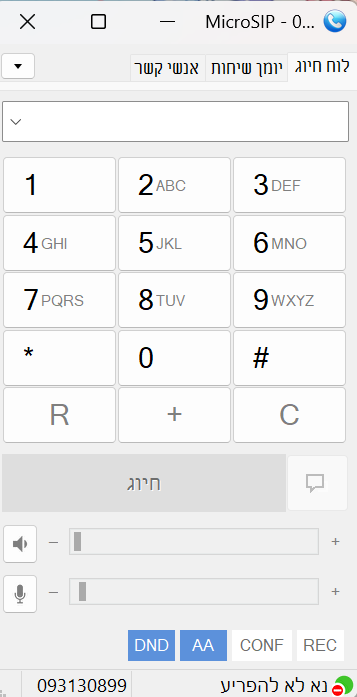

                                      זהו. כעת אתה עושה "שמור", ומתחיל לחייג מזה ולהוציא שיחות עם המזהה של המערכת.
                                      כמו"כ מי שיתקשר אל המערכת שלך ויכנס לשלוחה הזו, השיחה תגיע אל התוכנה הזו במחשב שלך שצלצל ותקפיץ חלונית על המסך, ותתן לך אפשרות להרים את השיחה או לדחות אותה.
                                      כמובן צריך לחבר אוזניות למחשב.
                                      מומלץ להכניס בתוכנה אלפון, כך שכאשר מישהו יתקשר אליך, זה יקפיץ לך את השם שלו בגדול, מלבד המספר שמתקשר אליך, שאותו משום מה הוא כותב בקטן.

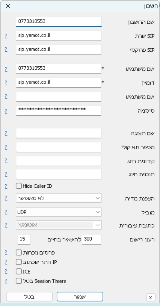

                                          פלוס @isi
                                          @isi

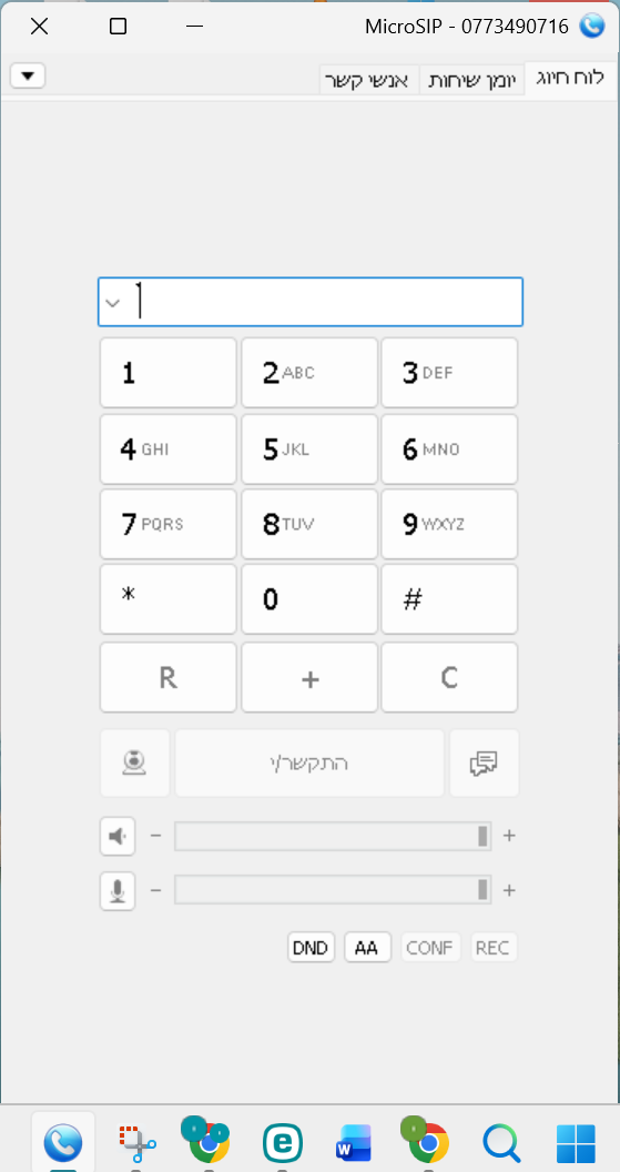

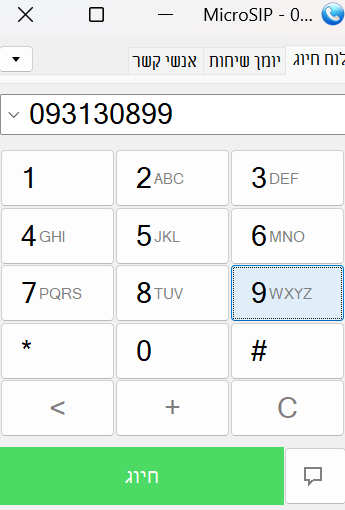

                                          אז זהו, שעדיין אומר לי: משתמש הָאַי אַקְס אינו קיים (?), אנא פנו לשרות הלקוחות לקבלת השירות.
                                          וכשאני מתקשר דרך החלונית הזו,
                                          המחשב מוציא לי לשונית לא מורשה.
                                          • I מנותק
                                            isi @פלוס
                                            @פלוס בתמונה שאתה מצרף אני לא רואה שהוא כך כותב לך.
                                            תוכל לצרף תמונה מה הוא בדיוק כותב?

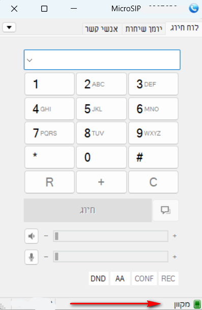

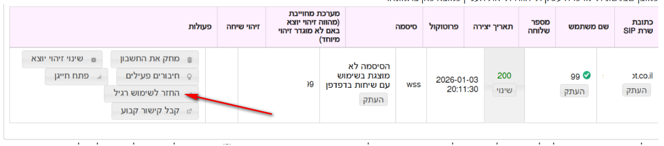

                                            • I מנותק
                                              isi @isi

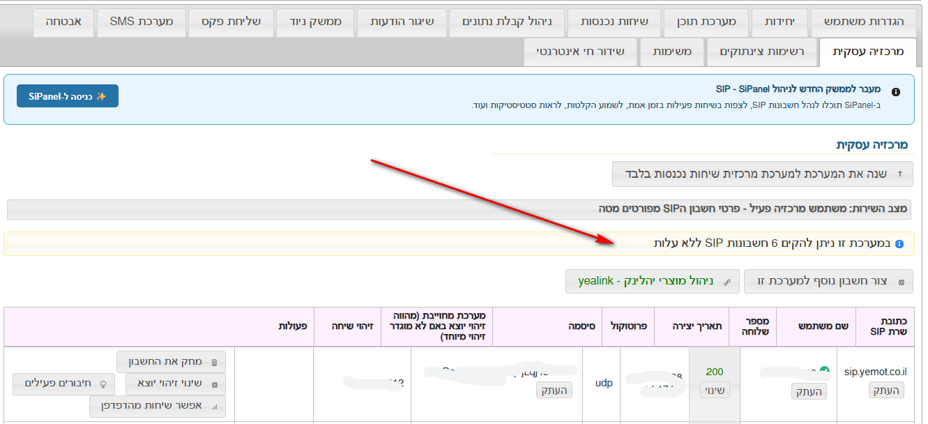

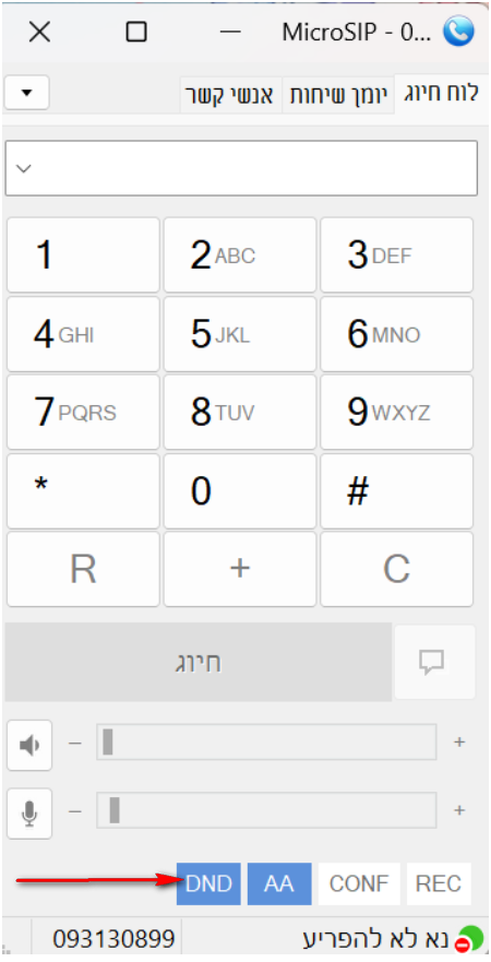

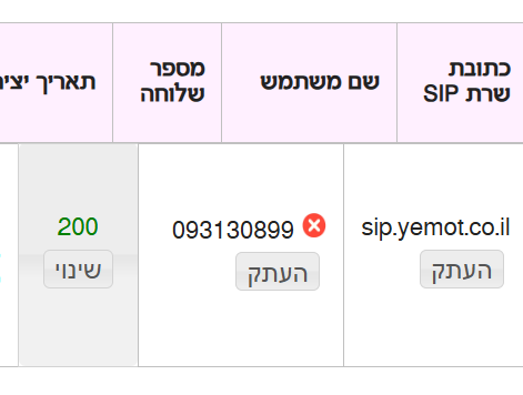

                                              ראה את התמונה שאני מצרף.
                                              היכן שאני מסמן עם חץ האדום, האם זה נראה אצלך כמו אצלי? האם כתוב שם מקוון?
                                              פ ל 2 תגובות תגובה אחרונה תגובה ציטוט 0
