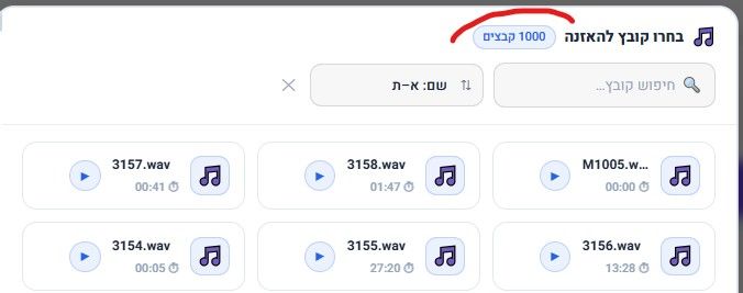

                אני הוספתי על ההודעה של @cubase שכרגע בגלל שזה מא' עד ת', הכוונה שהוא מציג את רשימת הקבצים מהישן לחדש, ומה שקורה בשלוחה שיש לך מעל 1000 קבצים הוא יציג לך רק את הישנים ולא את החדשים. (לא בהכרח, אם שמת לב שציינתי שלכאורה זה עובד בדיוק כמו הפקודה GetIVR2Dir בAPI אם אתה מכיר את זה. כי מה שקורה בקבלת רשימת הקבצים בפקודה הנ"ל, שלבנתיים אני רואה את אותם תופעות גם בממשק הנוכחי, בפעם הראשונה הוא מציג לך חלק מהקבצים, בפעם השניה שאתה מריץ בקשה לרשימת הקבצים אתה כבר מקבל עוד קבצים שלא הופיעו בבקשה הקודמת).
                דבר מעניין נוסף, שאחרי כתיבת ההודעה הקודמת שלי, ניסתי להציג מחדש את רשימת הקבצים, והוא דוקא הציג לי 1000 קבצים מהחדשים בשלוחה, ובמצב הזה נוצר בעיה שא"א לצפות בקבצים ישנים.
                בקיצור, יש כאן את אותם תופעות שיש בבקשת GetIVR2Dir, ובמצב הזה אין אפשרות לצפות בכל הקבצים שבשלוחה.
                בקיצור, מה שאני כתבתי, שלכאורה בממשק רשמי כזה שאמור מתי שהוא להחליף את הצורך בהורדת דוחו"ת (כמו שהם כותבים), יש צורך שקבלת רשימת הקבצים בשלוחה יתבצע בצורה יותר אמיתית ונכונה מאשר כמו שיש בGetIVR2Dir.
                אפשר כמובן גם להוסיף שאילתת סינון מסויימת איזה קבצים להציג, מהחדשים או מהישנים? כמה קבצים להציג, מאיזה קובץ עד איזה קובץ... וכו' וכו'
                (שמא תאמר שאפשרויות אלו קיימות גם בGetIVR2Dir, דבר ראשון נכון ששם יש, אבל בממשק עדיין אין... בנוסף גם בGetIVR2Dir יש בזה מספיק בעיות בסינונים אלו שזה לא מצדיק לכאו' להשתמש בממשק כזה עם הפקודה הנ"ל).
                בדרך אגב, שימו לב, מערכת עם מספר משתמשים גבוה, זמן ההמתנה ארוך מהרגיל, יכול לקחת גם כמה דקות עד שהמערכת טוענת את הדו"ח...

                    יש בזה בעיה יותר רצינית, שהוא לא מציג בכלל את כל הקבצים בשלוחה, וכאן מגיע הבעיה ש @cubase כתב שהוא מציג מא-ת, שמה שקורה שהוא מציג מהישן לחדש, כך שאת הקבצים החדשים בשלוחה אין איך לצפות בהם.
                    אני לדוגמא מנסה לבדוק בשלוחה שיש כ2000 השמעות, והוא מציג לי רק 797 קבצים.
                    @שלוימי-770 אם מותר להגיד זה נראה שקבלת רשימת הקבצים מתבצעת בדיוק כמו הפקודה GetIVR2Dir בAPI, ששם יש בדיוק את אותה בעיה.
                    בקיצור, בהתאם לכך, הבעיה ש @cubase כתב מקבלת משמעות עמוקה יותר...

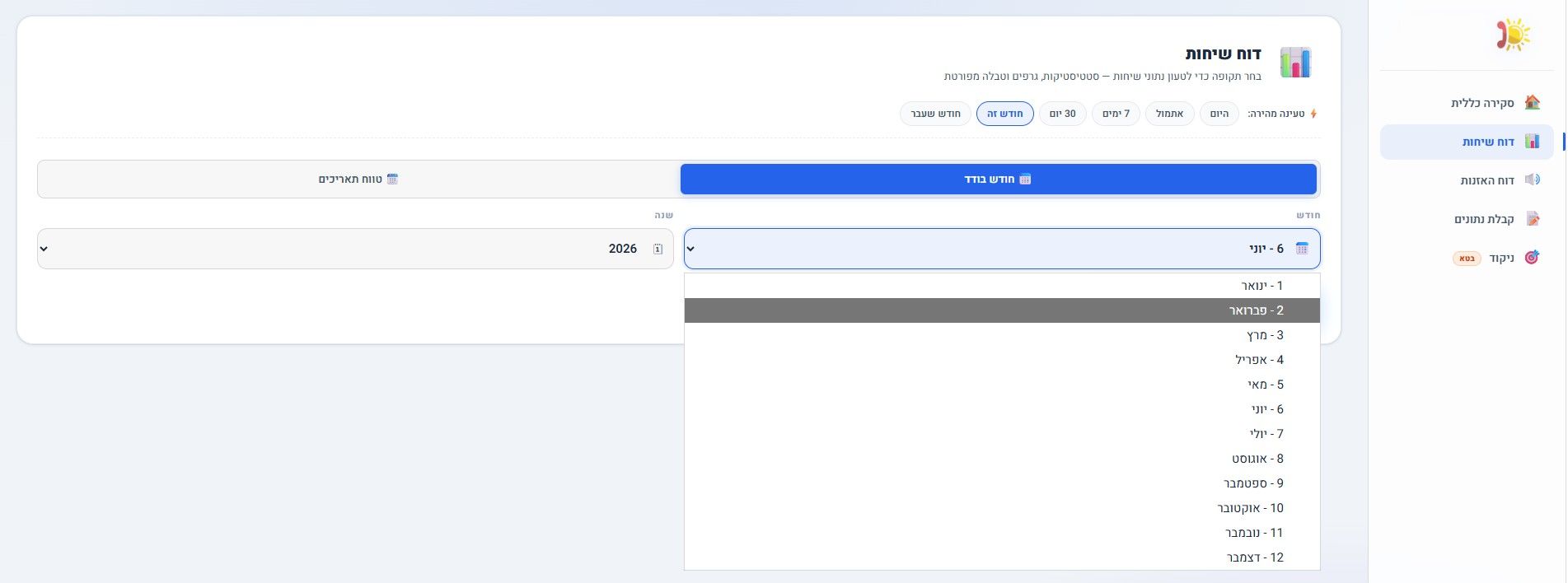

                    כמו"כ יש דבר נוסף שכדאי לתקן, ב"דו"ח שיחות" בבחירת חודש, מוצג רק שמות החודשים, לדעתי היה מומלץ שיהיה כתוב בנוסף לשם גם המספר של החודש, יש הרבה - ביניהם אני, שאני ב"ה לא מתמצא בשמות החודשיים הלועזיים.
                    תבדוק שוב.
                      שלוימי 770 ניהול @HMJE22
                      @HMJE22 כתב:
                      לגבי החודשים, טופל.

                        @שלוימי-770 כתב:
                        אני ישמח שתבדוק שוב, האם עכשיו זה טוען את כל קבצים?
                        לא. הוא טוען רק 1000 תוצאות.
                        הוא כן טוען מהחדשים לישנים, אבל עד שהוא מגיע לקובץ הכי חדש לוקח לו (לפעמים) כמה טעינות, לדוגמא בפעם הקודמת שלחצתי על טעינת הקבצים בשלוחה הוא הציג לי כאילו הקובץ הכי חדש הוא 2693, ואח"כ עשיתי מחדש טעינה של הקבצים בשלוחה, והוא מציג לי עכשיו את הקובץ הכי חדש 3158.
                        ובכל אחד מהפעמים האלו הוא הציג לי סה"כ 1000 תוצאות.
                        התופעות האלו קיימים במדויק גם בבקשת API עם הפקודה GetIVR2Dir, שגם שם הוא מציג תמיד מקסימום 1000 תוצאות.
                        גם שם יש את הבעיה שלפעמים צריך להריץ פעמיים שלוש, עד שהוא מציג את ה1000 תוצאות הכי עדכניים, (בדיוק כמו שקרה כאן בממשק).
                        הבעיה בזה עכשיו, שבמידה ואני כן מעוניין לעקוב אחרי קבצים ישנים יותר, כרגע אין לי באמת אפשרות לבחור אותם. אולי כדאי להוסיף איזה שהיא שאילתת סינון איזה קבצים להציג, מהחדשים או מהישנים, כמה קבצים להציג... וכו'
                        בדרך אגב, פרמטרים אלו קיימים בפקודה הנ"ל בAPI, ויש שם הרבה בעיות בקבלת הנתונים, אבל עדיין אם יוסיפו גם כאן את האפשרות לציין מה להציג, זה יתן לזה קצת יותר גמישות...
