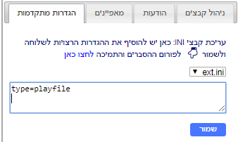

      הערך היחיד שחובה להגדיר בקובץ ניהול שלוחה:
      type=playfile

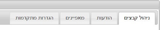

      בוחרים בשלוחה הרצויה מתוך רשימת השלוחות שבצד ימין
      בצד שמאל יופיע 5 כרטיסיות, בוחרים בכרטסת "ניהול קבצים"

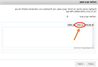

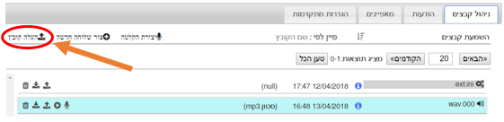

      לוחצים על העלה קובץ
      יפתח חלונית
      יש ללחוץ על בחירה ולבחור את הקבצים שרוצים להעלות
      (ניתן לבחור קובץ בודד או כמה קבצים ביחד)
      ואז ללחוץ על העלה
      לאחר שיגמור לעלות
      יש ללחוץ על אישור.
