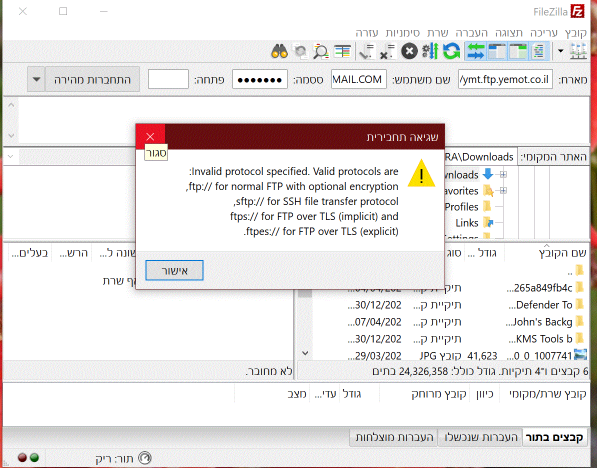

      אשמח לדעת מה הבעיה?

              @אורי-ש כתוב לך שם שיש שגיאה תחבירית בכתובת השרת.
              תשים לב שהעתקת אותה בדיוק כמו שהיא ללא http וכד לפני או / אחרי.
              לפעמים הדפדפן שאתה מעתיק את הכתובת הוא חושב שזה אתר ומוסיף את זה לבד.

                  @אורי-ש בהמשך למה ש @שמואל אמר, בתמונה ששלחת, רואים שלפני ה ftp.yemot.co.il יש / תבדוק, אני בטוח ב 90% שזה http:// ליפני, תמחק את זה!

                    @avrham תודה רבה זה אכן היה הבעיה, אבל עכשיו הוא עדיין לא מתחבר לי וכותב לי את זה.
                    מצב: ממתין לנסיון חוזר...
                    מצב: פתירת הכתובת ftp.yemot.co.il
                    מצב: ניסיון ההתחברות נכשל עם השגיאה „EAI_NONAME - Neither nodename nor servname provided, or not known”.
                    שגיאה: לא מצליח להתחבר לשרת
                    מה זה אומר?

                      @אורי-ש השגיאה כתוב שלא סיפרת שם שרת.

                          רק שתדע שגם אחרי הבעיה הנ"ל לא הצלחתי להתחבר ואז ראיתי במדריך הזה שבשם משתמש לא כותבים את המייל שלי אלא את המספר מערכת, ואז זה התחבר לי מצוין.

                              ימות המשיח שלחו לי למייל, (מחקתי כמובן את הסיסמא ואת המייל שלי)

                                זה כנראה טעות של הנציג. זה המספר מערכת בתור שם משתמש.
