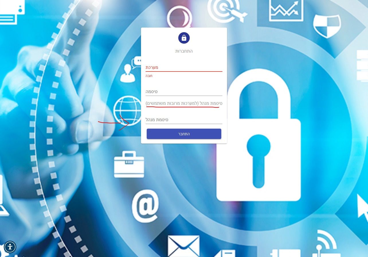

      באתר החדש סיסמת מנהל (למערכות מרובות משתמשים)
      166 צפיות
      @אברהם-נ יש אפשרות ליצור משתמשים עם הרשאות שונות, בתכלס זה לא נראה לי עבד אף פעם (לפחות אני לא הצלחתי להפעיל...).

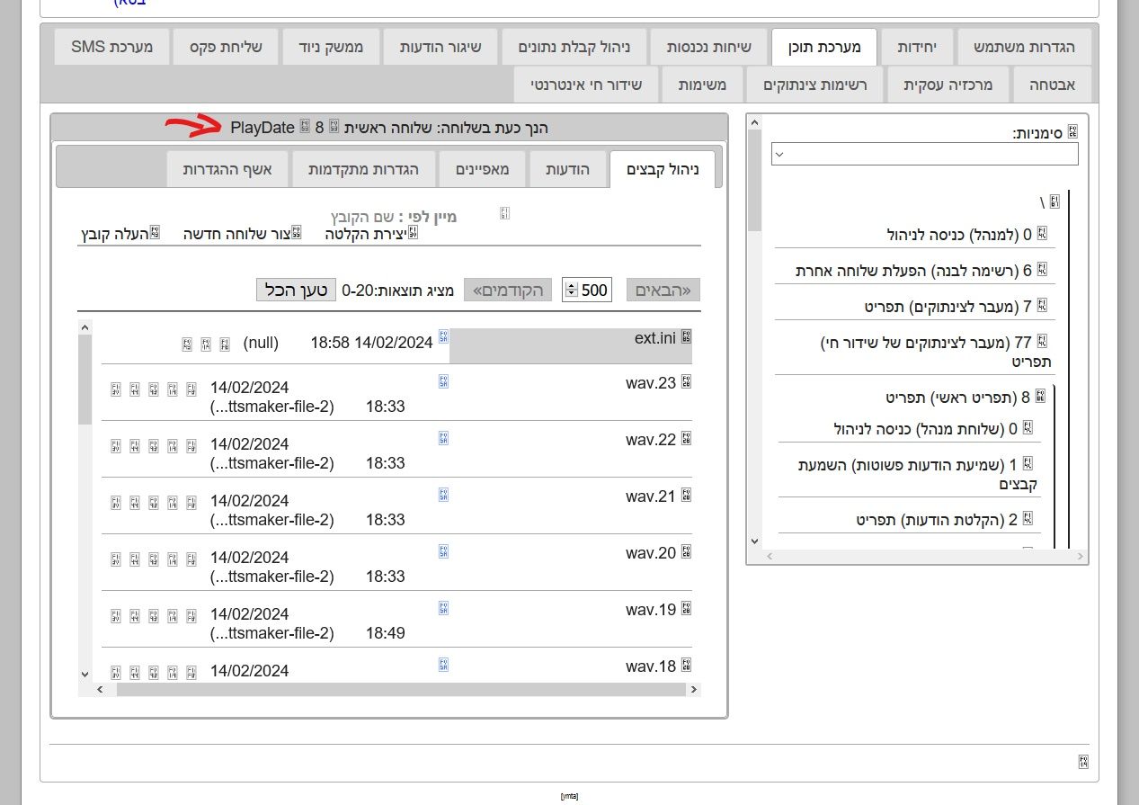

      אמשך למה שדובר באיחולי בוקר
      96 צפיות
      @אברהם-נ הבנתי את הבעיה שלי יש לי גם הגדרה הזה menu_sequence=ConfBridge,campaign,M0001,M0000,M1000 וההגדרה זה מה שיהיה קודם תפריט , או הודעה זמני וכ''ו וניסיתי להוריד את זה וזה עבד לי אז הוספתי בקוד את זה PlayDate כמו כאן menu_sequence=PlayDate,ConfBridge,campaign,M0001,M0000,M1000 וזה התחיל לעבוד לי תודה תודה רבה
