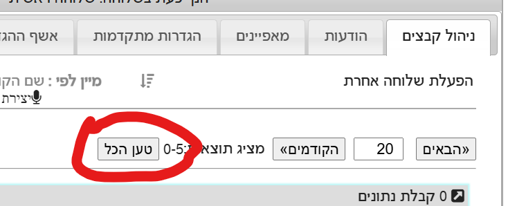

    • RE: דחוף נמחק לי שלוחה עם כ 3000 הודעות
      @מערכת-המשפחה אולי אתה לא רואה את כל הקבצים אבל הכל נמצא בתיקיה
      לחצת על טען הכל?
      לחצת על טען הכל?
