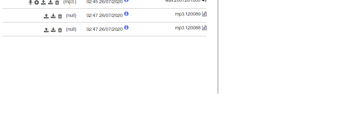

      תופעה נורא מרגיזה בהעלאת קבצים קצרים
      27
      27 פוסטים
      1k צפיות
      @א-גוטער-איד [image: 1595880900062-f0d2a845-6964-420f-9513-82078007bb8a-image.png]
