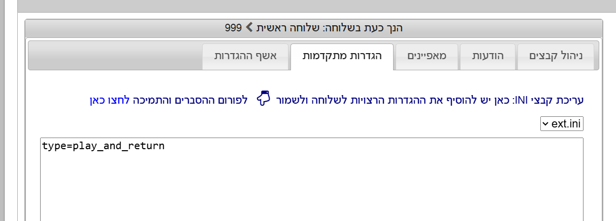

    • RE: שינוי הודעה אוטומטית
      @CUBASE תודה רבה!!
      זה עזר. החלפתי את ההודעה בהודעה מוקלטת וזה עבד.
      איך יודעים איזה הודעות א"א להמיר ב TTS?
      צילום מסך של הלשונית הודעות, של הודעת m1114
      איך עוקפים את ההודעה הקולית האוטומטית?
      העלתי קובץ מסוג M1114.tts ורשמתי בו את תוכן ההודעה. אך עדיין מקריא את נוסח ההודעה המקורית ולא את מה שרשמתי בקובץ

    • שינוי הודעה אוטומטית
      שלוחה עם זמני שלוחה לכניסה,
      enter_if_time
      צריך שהמערכת תשמיע הודעה אחרת ולא את הודעת M1114, שזה הברירת מחדל שהמערכת משמיעה כשהשלוחה סגורה.(שלוחה זו סגורה כעת)
      איך עושים את זה?
      איך משנים את ההודעה כשהשלוחה סגורה?
      צריך הודעה מסוג tts שהמערכת תקריא, ולא הודעה קולית.
      תודה מראש!
