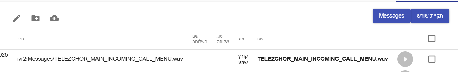

                          ניתן להחליף את הודעה זו על ידי שמכניסים בתיקיית Messages במערכת שלכם קובץ שמע בשם TELEZCHOR_MAIN_INCOMING_CALL_MENU.wav
                          עשיתי את זה - ולא עובד! אשמח לתיקון...

                                ניתן להחליף את הודעה זו על ידי שמכניסים בתיקיית Messages במערכת שלכם קובץ שמע בשם TELEZKOR_MAIN_INCOMING_CALL_MENU.wav
                                אבל ההודעה הזאת תחליף את ההודעה בכל ההתראות מהשלוחה... מה שרציתי זה שיעשו שתהיה אפשרות להקליט לכל תזכורת הודעה מראש.

                                    שימו לב, כל מי שהגדיר את המודול בהתחלה, כך:
                                    type=telezkor
                                    ימות המשיח שינו את הגדרת המודול לזו:
                                    type=telezchor
