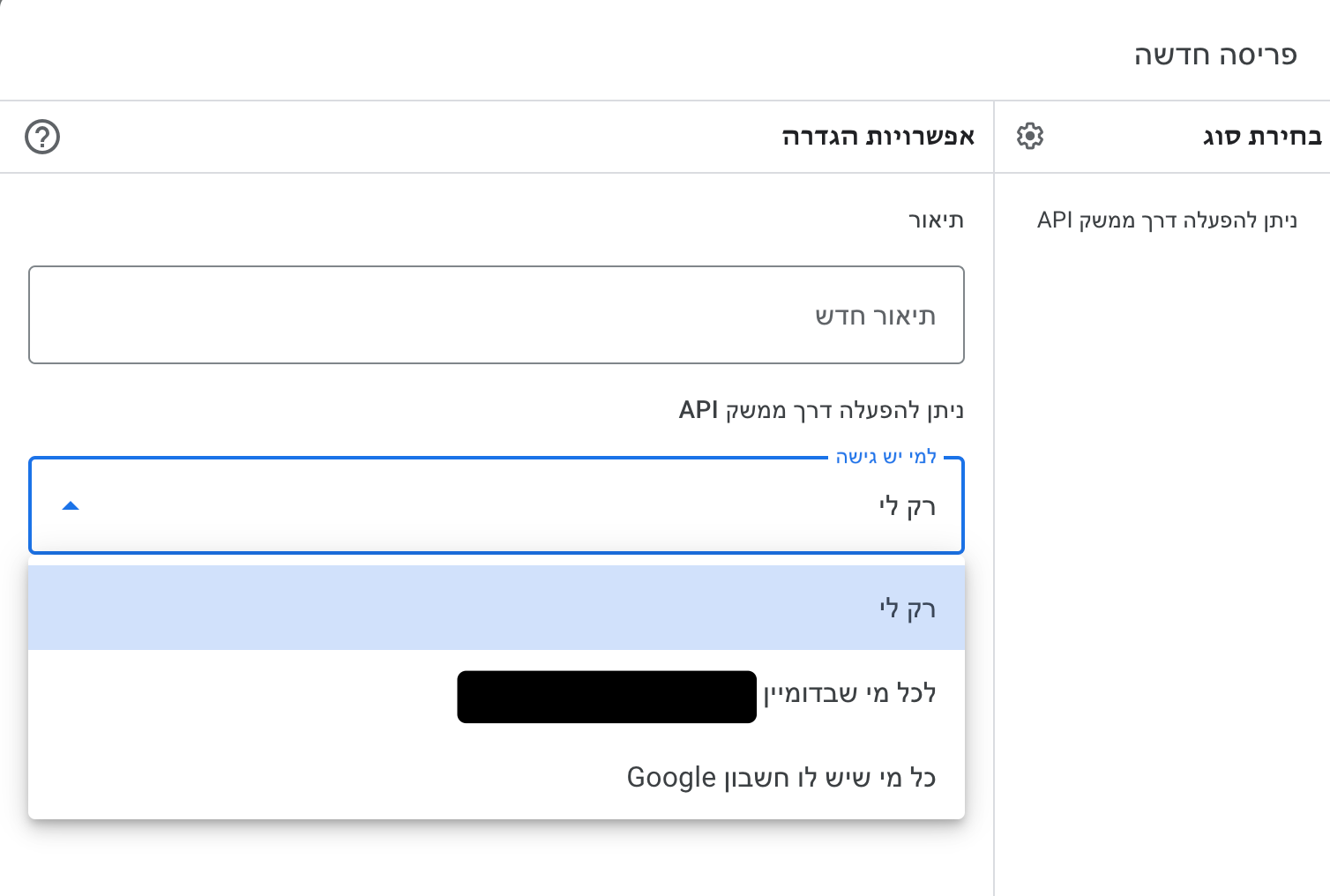

                            @אופיר אתה מתכוון לאופציה של פריסה כAPI בגוגל סקריפט? אין שם אופציה של גישה אנונימית, רק עם התחברות לחשבון גוגל
                            אפשר סתם google cloud functions אבל זה כבר לא גוגל סקריפט

                              @צדיק-תמים כתב בקריאה לשרת:
                              כן. יפה, לא ידעתי..
                                צדיק תמים @אופיר
                                @אופיר זה גם לא מיועד להחזיר תשובה, זה מיועד להפעלה דרך הAPI של גוגל סקריפט עם אימות OAuth מלא, ראה כאן https://developers.google.com/apps-script/api/how-tos/execute
