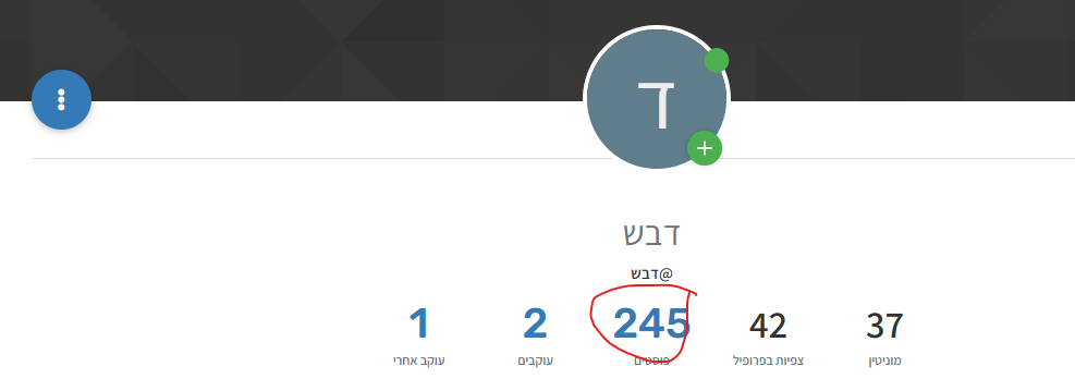

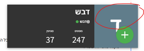

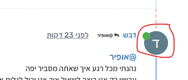

              @דבש אתה מתכוון לכל הפוסטים שכתבת בפורום?
              אתה לוחץ על העיגול של השם שלך 4fa5aacc-1c3a-485d-9125-357db5ee1a68-image.png
              ושוב על האפור
              ואז על פוסטים
