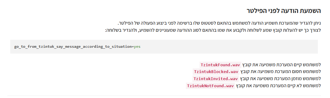

              @בלויא
              אז אפשר להשתמש עם הודעה לפי המצב ברשימה, אבל אולי זה מסובך יותר.
              הכוונה שלי שיהיו רק שלוחות צינתוקים (בלי רשימות תפוצה), ובכל השלוחות יהיה מוגדר שישמיע הודעה לפי המצב ברשימה, ובשלוחה תהיה הודעה רק למצב "נמצא ברשימה".
              היתרון: אין צורך ברשימות תפוצה.
              החיסרון: שיצטרכו לשבש הגדרה בשביל לבטל את שמיעת ההודעה שיש שיעור חדש.
