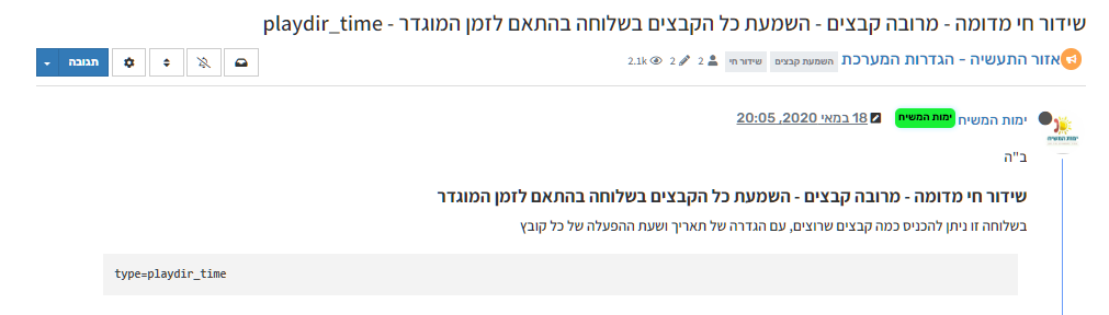

                                    זה מה שהצעתי... רק שבתיעוד כתוב שחובה להוסיף נתיב מלא כולל שם הקובץ, לכן אמרתי שיוסיף את האפשרות של בחירת שם, שיבחר 000 ככה תמיד יהיה רק קובץ אחד והכל יעבור בשלום... לא צריך אפילו לעשות folder_move כי אם ממילא מגדירים מאיפה הקובץ יושמע אז הוא יכול להקליט לאותה התיקיה והקובץ יושמע ישירות ממנה.
                                    אתה מתכוון לציטוט הזה?
