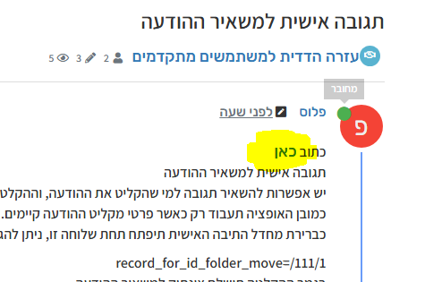

      כתוב כאן
      תגובה אישית למשאיר ההודעה
      יש אפשרות להשאיר תגובה למי שהקליט את ההודעה, וההקלטה תישמר בתיבה האישית של המאזין (בדומה להודעות אישיות).
      כמובן האופציה תעבוד רק כאשר פרטי מקליט ההודעה קיימים.
      כברירת מחדל התיבה האישית תיפתח תחת שלוחה זו, ניתן להגדיר שההקלטות יישמרו תחת תיקייה אחרת
      record_for_id_folder_move=/111/1
      בגמר ההקלטה תישלח צינתוק למשאיר ההודעה

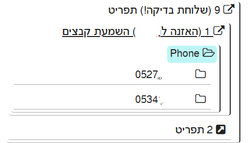

                    ובקיצור, אעלה כאן ציל"מ,
                    אשמח שיבארו לי איך כל אחד מתנתב למספר שלו?

                      עידו @פלוס
                      @פלוס תראה כאן, אני מזהיר - זה ארוך!

                            בדוגמא שלך תכתוב שישמיע מ 9/1 שהוא הששלוחה של ההקלטות לפי הצילום שהבאת
