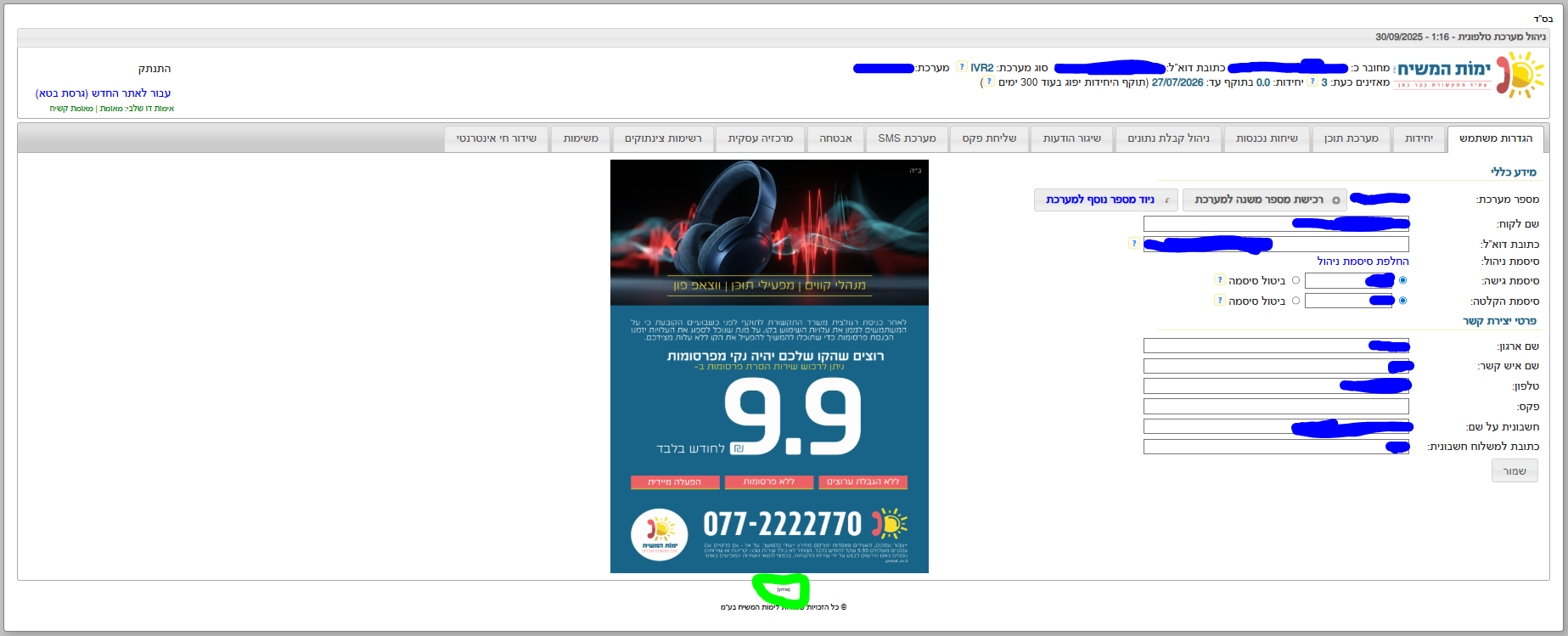

                  @שוקולית באתר הניהול למטה כתוב בסוגריים מרובעים באיזה שרת (ymt/ymta/ymtb/yemot)

                    • C מחובר
                      CUBASE @שוקולית
                      @שוקולית
                        צצ @שוקולית
                        @שוקולית
                        הנה:
                        ולבדוק האם שני המערכות אותו דבר

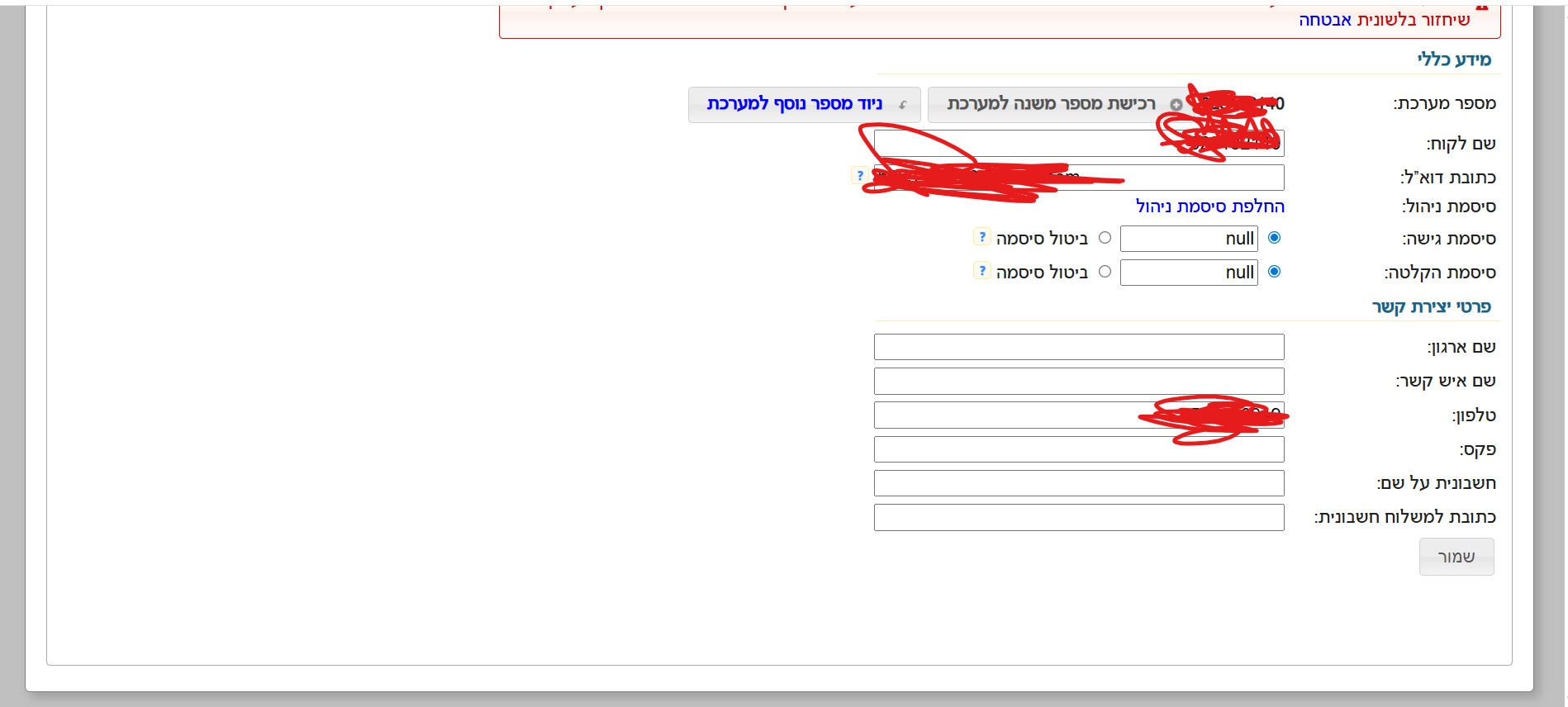

                          שוקולית @צצ
                          @צצ
                          בקו הישן לא רשום כלום. מצורף צילום
                          בקו החדש רשום [ymta]
                          (צילום מסך 2025-09-30 083742.png כתובת תמונה)
