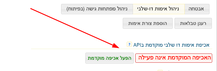

                  אכן.
                  כדי לבדוק כמו שצריך אתה צריך להפעיל ״אכיפת אימות דו שלבי מוקדמת בAPI״ בלשונית אבטחה:
                  זה ירגום לזה שיהיה אכיפה על האימות הדו-שלבי גם בAPI.
