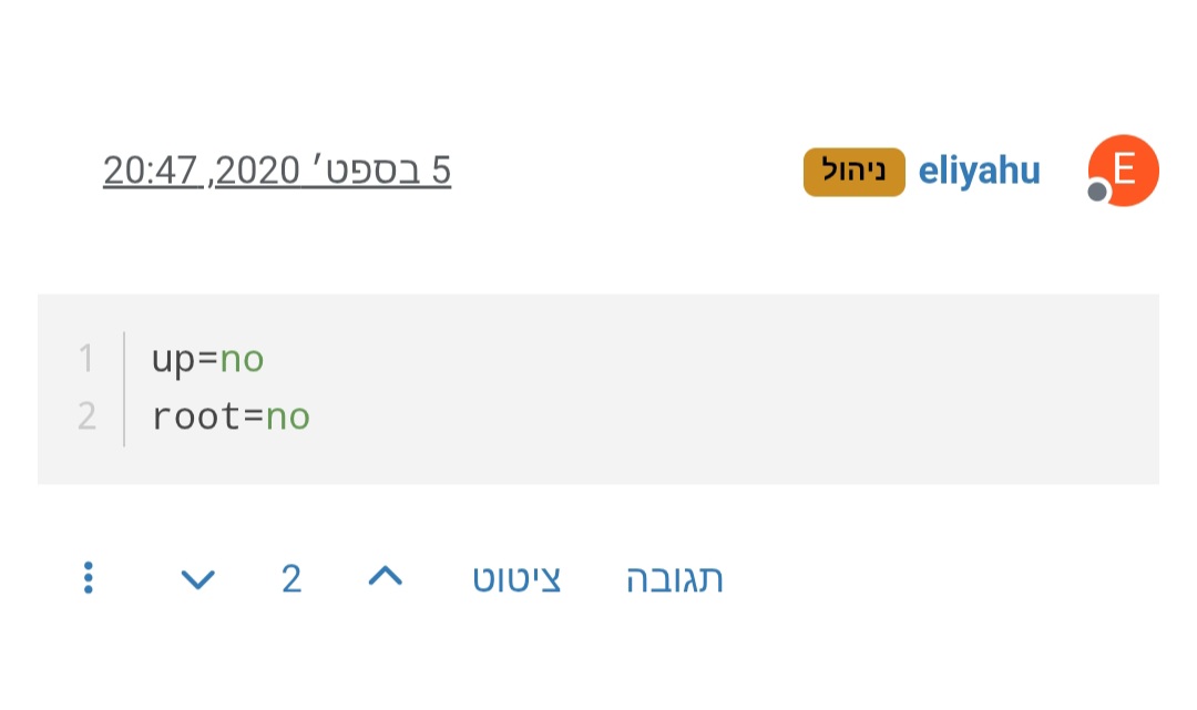

                    צצ @haiims
                    @haiims כתב בחסימת חזרה לשלוחה הראשית:
                    @צצ זה פורסם בפורום .
                    איפה??
                    • H מנותק
                      haiims @צצ
                        צצ @haiims
                        @haiims
                        והנה 2 לינקים ישירים:
                        https://f2.freeivr.co.il/post/20805
                        https://f2.freeivr.co.il/post/77437
                        רק חבל שזה לא מופיע ב-"אזור התעשיה - הגדרות המערכת", כי במצב הנוכחי אי אפשר להסתמך על זה 100%, אם פתאום זה לא יעבוד הם יוכלו לומר "זה מעולם לא פורסם בצורה רשמית"
                        @eliyahu נשמח אם זה יעודכן באזור התעשיה, תודה

                          BEN ZION @צצ
                          @צצ קודם כל לא כזה מהר דברים שעובדים פתאום מפסיקים וגם אם כן ימות לא מחפשים לדפוק מישהו
                          וכמו שבאופציות ניתוב לא כותבים בדוגמה את כל הסיטואציות אז גם בהגדרות מקשים לא כתוב הכל ואם כתוב בשלוחת תפריט שניתן לשנות את ההגדרה של מקש * # אז אפשר גם לחסום אותם
