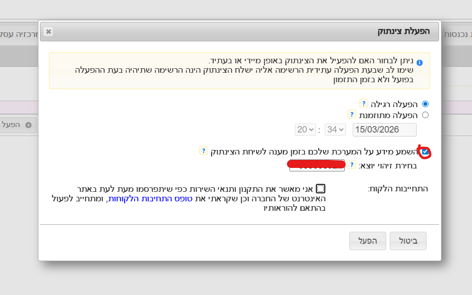

                  נכון לעכשיו ניתן להפעיל ידנית באתר הניהול שיחת צינתוק
